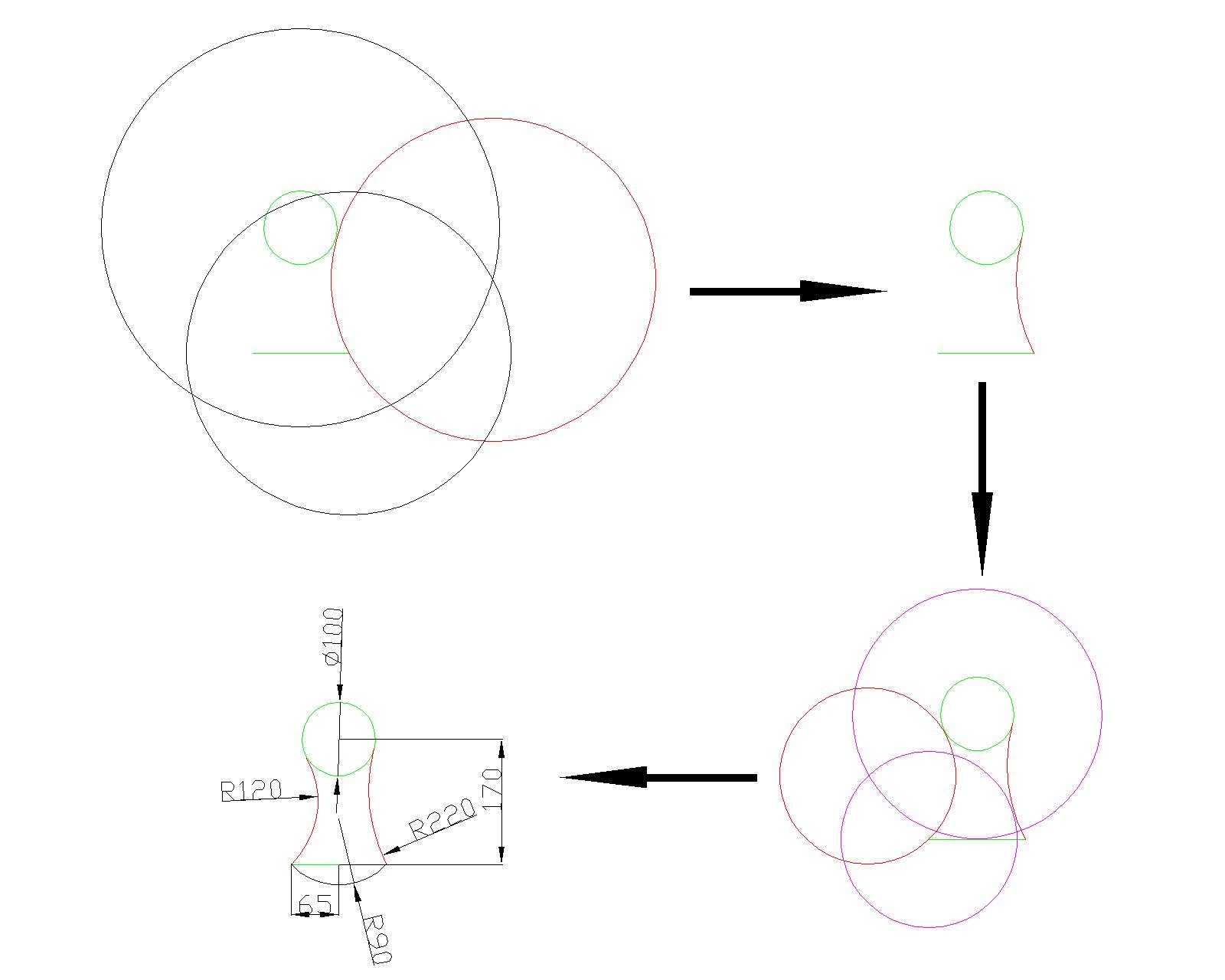

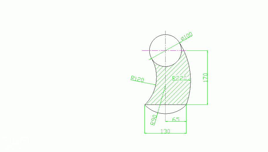

我是新手,就是R120和R220这两个圆弧不知道怎么画出来?我其它软件可以画到,但CAD里是怎么画的啊?( k2 Q' M. J. E( \* r. v. s

請參考附件的說明
請參考附件的說明,記得去求R220與R120的圓心

不知楼主是不是不愿动脑啊,在画图之前应先仔细考虑考虑,通过R90的弧线与长130的弦的两个端点和直径为100的圆的圆心可确定出R100和R220的圆心,这样不就可以画出你要的图形了吗。

同意3楼观点,找圆心很容易

具体方法
$ Z: H3 y) o- ~& T: l6 f7 m/ u* F3 a1、绘制直径为100的圆3 D+ r/ Y. g  A6 g6 @7 W7 c
2、通过直径为100圆的圆心向下绘制170的直线,向左绘制长65的直线,产生端点记作A& G& H! K6 [7 m/ W. q* y5 t
3、以A端点为圆心绘制R220圆2 |7 e& ]: f% s4 K' Z
4、以直径为100圆的圆心绘制R170圆与上圆产生交点B
- \4 y; U: C: q3 s- [0 g, F* ?9 W5、以B为圆心绘制R220的圆
# L3 j5 H+ X  X5 R" Z- j$ Y6、R110的圆与上述方法一致
