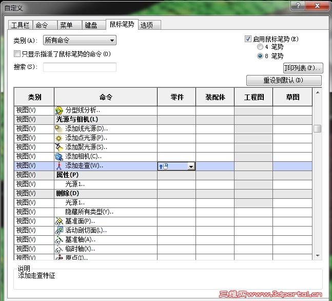

本帖最后由 hongwei_1987jp 于 2012-1-31 21:40 编辑 * }* K  _9 ?! h0 J0 Q

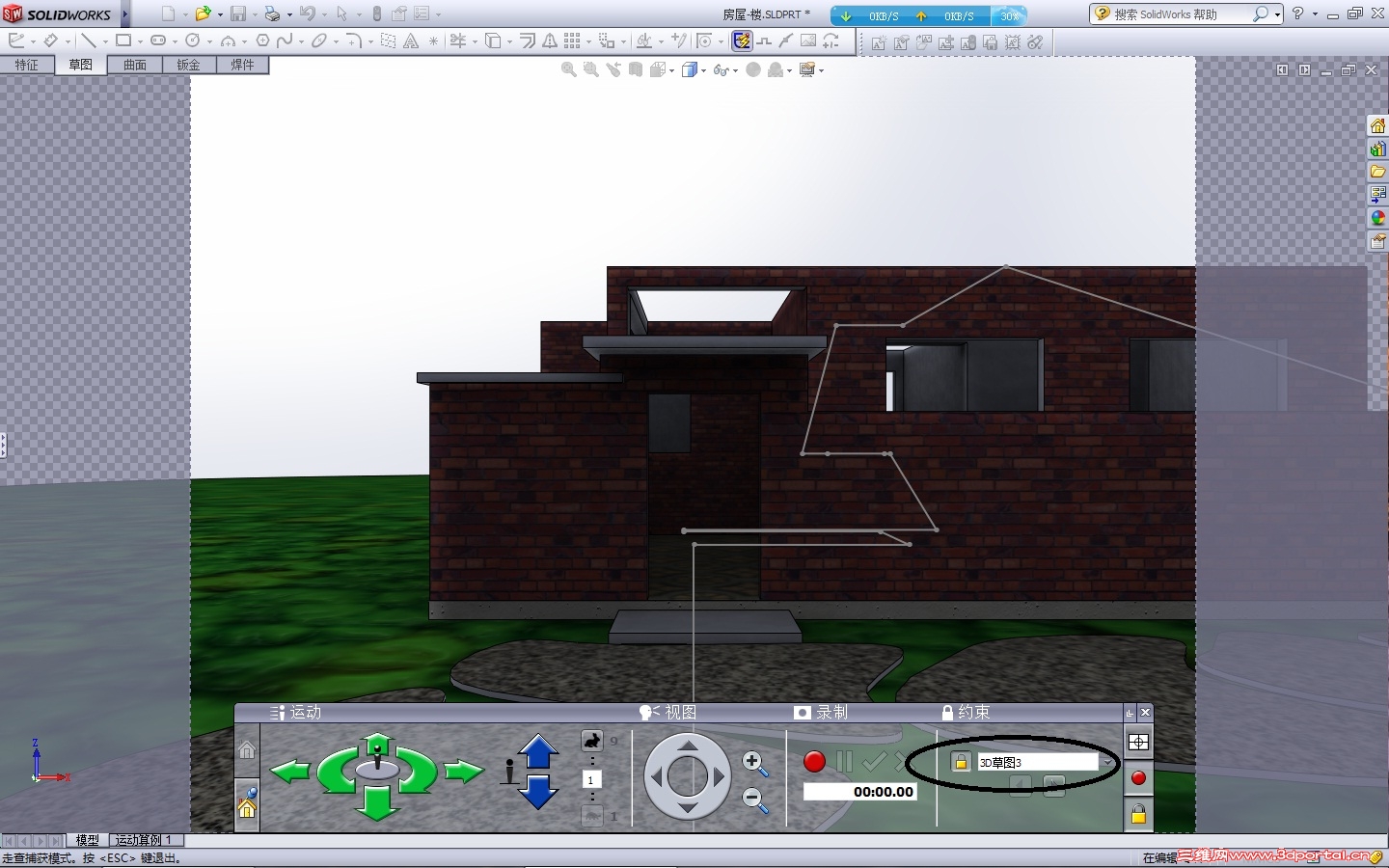

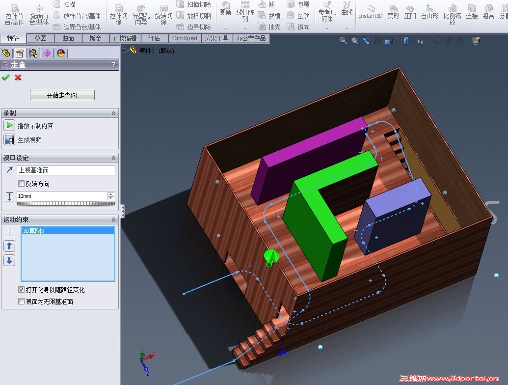

  c, P! K( |- |$ S 捕获.JPG 8 W8 i0 N* l9 |" d% A
5 G8 p& \& o7 \
! W& U% q+ i: T, k) b# u( L3 E/ `8 h$ k; a" ~
发表于 2012-1-31 22:21:06 | 显示全部楼层 来自: 中国广东中山
4# hongwei_1987jp 在这里炫耀有啥用,关键把精华弄出来....

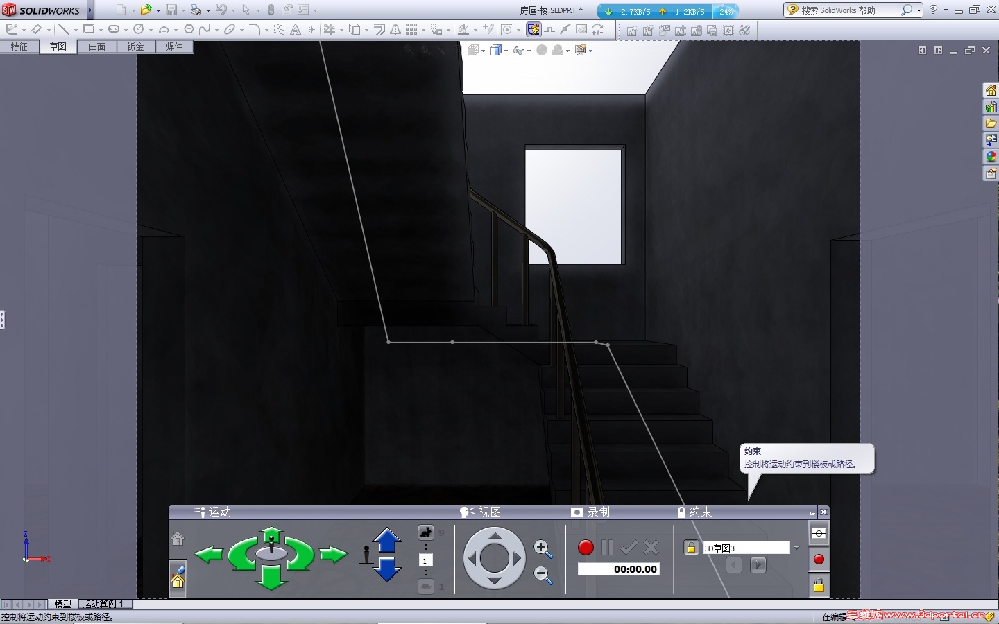

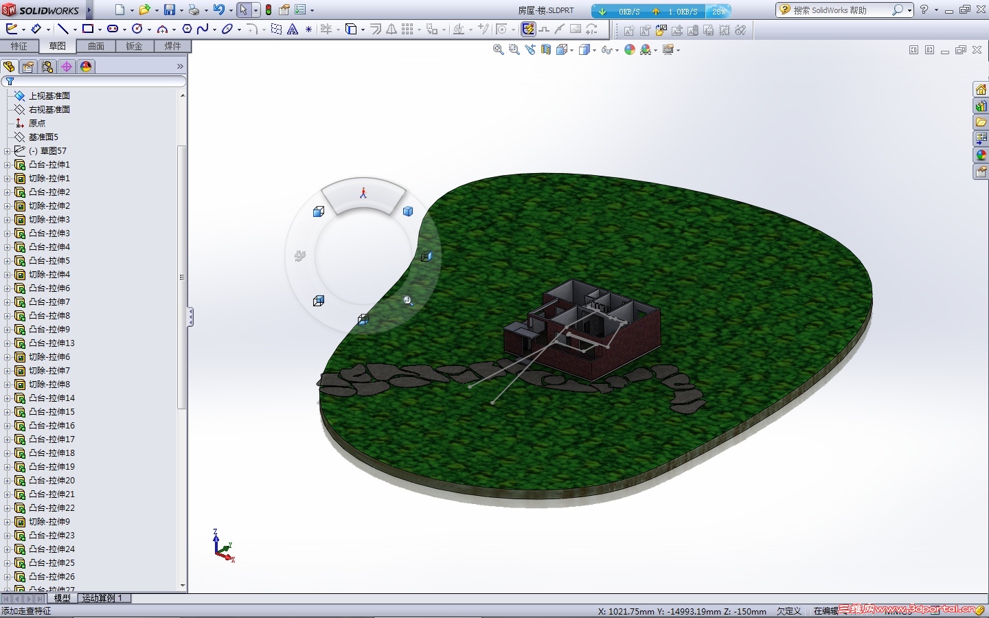

发表于 2012-1-31 23:29:28 | 显示全部楼层 来自: 日本
% i" s+ U; d" Q  v$ p" _+ S1 g4 s1 v* g1 R0 ]2 |
http://youtu.be/DoikNCc4swA
2 Y5 h' r+ `+ D3 p) J. b+ Z
0 y0 s+ t' B2 c0 e7 S# \
, _$ r* N. q) R8 U  ?) M/ V5 w7 e( A- K; j2 Q
1 M3 V4 B2 ]/ E& c1 }& D# Q 捕获2.JPG
. g5 _1 q' ]! J  ~) J" h( z5 r( d6 \
7 u2 h- |) G" [, X/ P
( v% I) n. u) v; ]3 J/ a只是播放路径走向的视频+ E$ [$ p2 t; [1 C* V) h
) x7 U. l/ a3 I% b- O
% {" M/ T) @+ ]

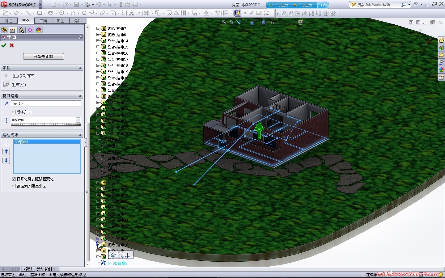

从1楼到2楼 下1楼,路经在模型中,用草图勾画你要走的路经就可以,在走向录制中,选用这个路经来约束走向。
! n+ h* _9 ~$ |6 T
) \" |) q* w3 l. F4 J! b 走向.part1.rar (1.91 MB, 下载次数: 111)

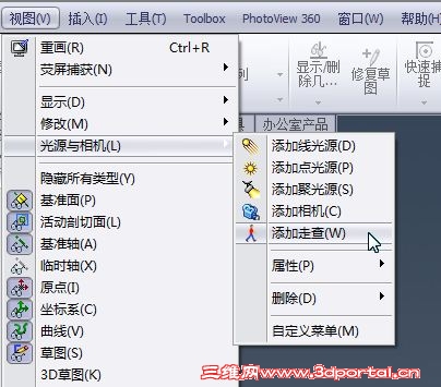

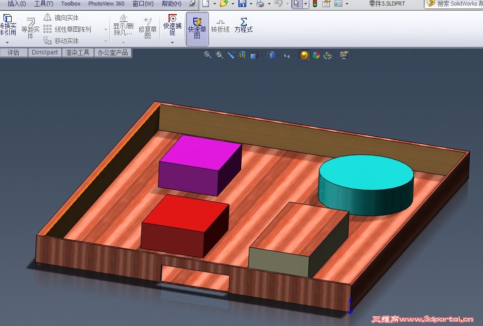

发表于 2012-2-2 13:40:26 | 显示全部楼层 来自: 中国广东珠海
9 S% ?2 d% J+ a6 K. O

发表于 2012-2-2 15:30:56 | 显示全部楼层 来自: 中国广东珠海
" D0 ]0 s# i1 A+ y) H+ x; _7 A7 _
. M$ W. A6 V/ N. |打开文件后,在选项里找,应该sw2010有.....
