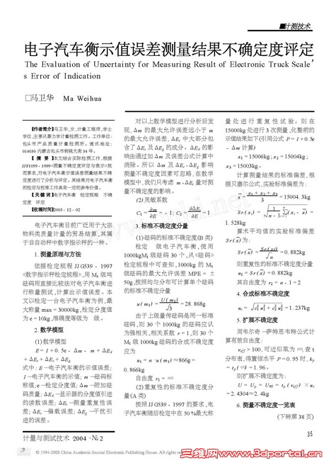

电子汽车衡示值误差测量结果不确定度评定
电子汽车衡示值误差测量结果不确定度评定.pdf
