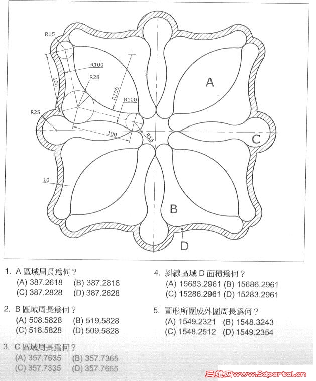

求步骤~!最好有视频~!懂的教教我这小鸟~!谢谢

R 15 和 r28的圆 以及 2个r100的圆弧,镜像2次,修剪后阵列4个,然后偏移即可,

可以仔细点吗? 2# ganyiwei
发表于 2012-1-30 13:56:56 | 显示全部楼层 来自: 中国广东茂名
我也不会……卡在了R28和R100的定位那里了

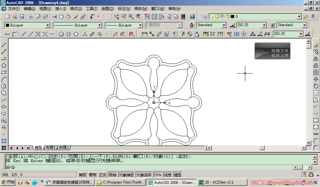

画出来了 不过我的办法超级笨啊~~~画了很久 ……求好方法画这东西……
