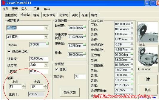

[已解决] 为什么小齿齿数不能再小于13?

发表于 2012-1-25 13:16:55 | 显示全部楼层 来自: 中国四川自贡
可以在切换到小齿那输入6,但是我使用时生成的是一堆曲线
发表于 2012-1-25 14:33:34 | 显示全部楼层 来自: 中国四川自贡
不好意思,貌似真的不能低于6
发表于 2012-1-25 20:33:24 | 显示全部楼层 来自: 中国北京
会产生根切吧,需要变位才行
发表于 2012-1-26 21:57:16 | 显示全部楼层 来自: 中国陕西西安
齿数小于13会产生根切,还有重合度小于1,会产生震动和噪音。
