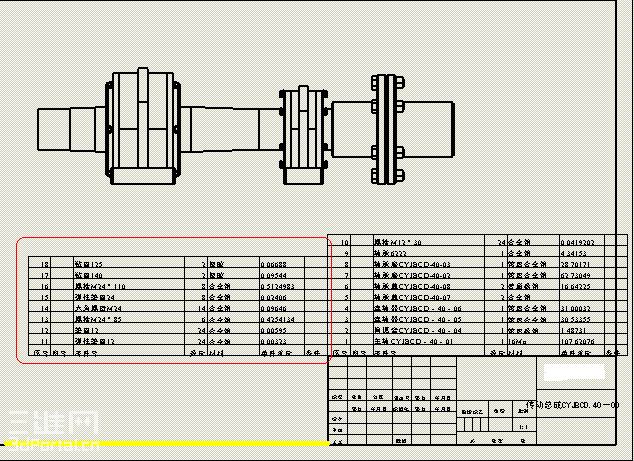

各位高手,在下想请教一下:如何把工程图中的材料明细表分割出来的那部分(红框部分)与图框底边(黄线部分)重合?. u7 P$ z/ Z2 E) g/ K2 _3 {

自己用手拖吧,想准确一点就把图放大拖
 楼主| 发表于 2006-5-16 16:21:00 | 显示全部楼层 来自: 中国黑龙江大庆
这个好像拖不了,分割出来那部分和原来的部分是相对固定的
发表于 2006-5-17 02:42:35 | 显示全部楼层 来自: 中国福建厦门
对,手拖ok!!!!

我的怎么拖动不了呢,还需要设置什么吗?! u2 j5 O$ j/ j! x% j3 O5 S
我的明细表是基于excel的
发表于 2006-5-17 11:38:02 | 显示全部楼层 来自: 中国北京
你选择拖动点了吗?你先选择拖动点再拖就动了啊
发表于 2006-5-17 13:07:17 | 显示全部楼层 来自: 中国北京
是吧,我看到教程里也是这么说的

就用插入材料明细表的选项吧,这挺好用的,用EXCEL的方式,现在不太好用。
发表于 2006-5-19 22:25:52 | 显示全部楼层 来自: 中国辽宁沈阳
可用手托动,没问题。
发表于 2006-9-6 16:19:12 | 显示全部楼层 来自: 中国陕西汉中
左边的明细表是重新插入的吧,插入时将定位点选在左下角即可
发表于 2006-9-26 12:36:43 | 显示全部楼层 来自: 中国浙江宁波
将原先的明细表与定位点解除锁定,然后重新定义明细表定位点,将分割后的第二个表锁定于定位点上。

wo刚试过,可以拖动的呀
