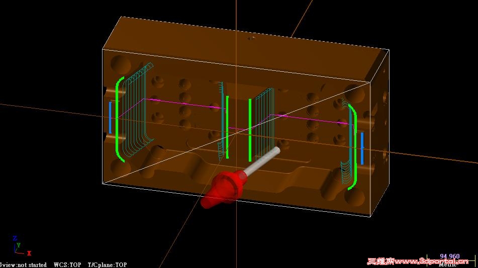

发表于 2012-1-20 08:39:09 | 显示全部楼层 |阅读模式 来自: 中国台湾
本帖最后由 yit02yit02 于 2012-1-20 09:03 编辑 & t' N/ b, ?1 j9 h* v8 H" g7 J
+ k8 a1 C/ i- K& [+ S- xFanuc 31 立臥四軸後處理
- [6 M' w1 ~. P0 L2 s
* D; O2 m9 m# D8 ~- _) }( i; w; ]5 T" ]G54.2 座標偏移
1 r5 P3 @+ w- p, Z( P; s& K
使用MPMaster後處理修改而成

 楼主| 发表于 2012-1-21 01:29:40 | 显示全部楼层 来自: 中国台湾
请介绍下使用方法,没有干过卧加四轴的也可以学习一下9 G3 X& F% b' l, J0 Z
zhuyi0829 发表于 2012-1-20 13:17 http://www.3dportal.cn/discuz/images/common/back.gif
1 K; t( x4 M/ t' A/ U; ?6 d& H* S! j' R3 \6 K
比較新的fanuc電腦有G54.2專用碼
& t! T) R! O  U5 D四軸旋轉以旋轉中心為準& Y3 `, V3 X+ R; g* x1 x
只要輸入工作物至旋轉中心偏移量
6 @, j; X- l6 d& _, }任何角度CNC馬上就定位~準確無誤^^

发表于 2012-3-19 19:30:36 | 显示全部楼层 来自: 中国安徽宣城
此程式是3+2的程式。
