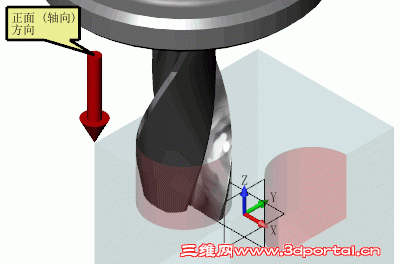

正面方向也叫轴向,如下图红色箭头所示。当刀具沿着Z轴进行铣削的时候叫插削,刀具的轴向会承受很大的载荷。由于刀具是高速旋转的,所以刀具圆周最外缘的速度最快。% \& e7 w' C8 d, F
1.gif # N1 p- s( p$ ~7 b7 I( T- m

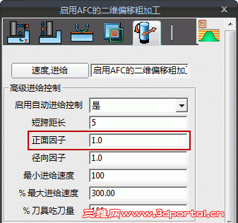

! }6 V: Q1 e7 E一般在进行插削时,降低进给速度会起到保护刀具的作用,这就需要通过设置软件的正面因子参数来实现。材质越坚硬,刀刃数越多,则该系数可越高。

AFC是基于一个矩形区域来计算正面因子的,很明显,刀具的实际截面形状是圆形的,ZW3D通过提高进给速度约20%来补偿理论矩形区域和实际圆形区域之间的差异。所以,对于正面因子,使用该值来划分进给速率,有效范围就是从120。参数设置的越大,就越能获得更慢但更安全的插削运动。
$ a1 h, k; ^/ M- }
# V1 H8 ~) W/ `8 e1 v6 b; R. Q9 `插削的时候,刀具和工件的啮合是100%,当正面因子 = 1,最小进给 = 100% 最大进给速度 = 200,计算进给 = 100的时候,实际调整后的进给速度约等于120( z, j5 R( i, N$ `
如果当正面因子 = 2,最小进给 = 100% 最大进给速度 = 200,计算进给 = 50的时候,调整的进给速度约等于60,而实际输出的进给速度 = 100,那是因为最小进给速度我们设定的是100- Q/ R) Q/ v6 M- n
