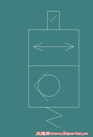

[求助] 这叫什么阀?
发表于 2012-1-16 16:43:42 | 显示全部楼层 |阅读模式 来自: 中国北京
本帖最后由 FZH628 于 2012-1-16 16:51 编辑 ' L0 W; r/ O$ K( p8 {) T
( B# u6 r4 S4 Z% N9 z可以给出阀的名称及型号吗? 管子是3/4.
发表于 2012-1-16 18:45:14 | 显示全部楼层 来自: 中国山东青岛
电磁球阀,型号可以百度一下。
发表于 2012-1-16 19:08:27 | 显示全部楼层 来自: 中国四川成都
二位2通电磁球阀
参与人数 1三维币 +1 收起 理由
自流井 + 1 精确
发表于 2012-1-17 09:52:47 | 显示全部楼层 来自: 中国江苏南通
两位两通电磁阀,断电弹簧复位,不觉得是球阀,应该是单向阀的符号
自流井 + 2 精确
发表于 2012-1-17 15:40:33 | 显示全部楼层 来自: 新加坡
这个阀我在本论坛问过
( v) J  S/ b/ \- v5 G得到的答案就是两位两通电磁阀
' i6 t1 h! v+ b3 M9 q5 n* v具体功能我觉得就是普通换向阀,起截止作用。
. g5 `9 e1 H0 f6 f+ E7 J/ z$ P% k而电磁球阀一般是双向截止的
自流井 + 3 补充
发表于 2012-1-17 16:26:58 | 显示全部楼层 来自: 中国江苏苏州
两位两通电磁球阀,常闭型,主要用于有长时间保压要求或零泄漏要求的场合。
参与人数 1三维币 +1 收起 理由
自流井 + 1 更具体了

发表于 2012-1-18 08:27:47 | 显示全部楼层 来自: 中国黑龙江双鸭山
电磁梭阀  关闭比球阀严

发表于 2012-1-24 21:12:29 | 显示全部楼层 来自: 中国河北唐山
像是梭阀里的一种形式 种类很多 可以液压手册查查
 楼主| 发表于 2012-1-25 16:56:38 | 显示全部楼层 来自: 中国河北保定
我在气动元件厂家的样本里找不到这样的阀。。

两位两通直动式同轴阀 ,零泄漏
发表于 2012-2-3 09:18:31 | 显示全部楼层 来自: 中国江苏南京
直动型电控单向阀,不通电情况下流体只能从左往右走,通电后两边互通

電磁閥 -單止回常閉雙向流(含快速反應型) --www.jjfluid.com你登陆可以查询
发表于 2012-3-9 11:12:15 | 显示全部楼层 来自: 中国上海
19# bsavage
. T3 v- H& d' r0 W果然找到了,楼主乐了http://www.jjfluid.com/showproduct.asp?id=單止回常閉雙向流(含快速反應型)
