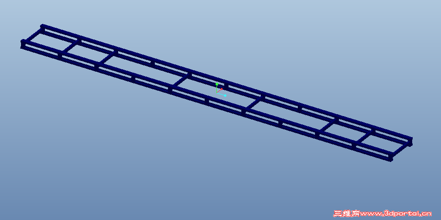

 楼主| 发表于 2012-2-2 14:31:57 | 显示全部楼层 来自: 中国河南许昌
QQ截图20120202142647.png 这样的架子咋样??
 楼主| 发表于 2012-2-2 14:32:42 | 显示全部楼层 来自: 中国河南许昌
上下是槽钢    中间是方管
发表于 2012-2-2 14:50:42 | 显示全部楼层 来自: 中国广东韶关
用型材做成弧形结构吧,不要说15米,35米都没有问题,而且质量轻,用材少!
发表于 2012-2-4 16:49:36 | 显示全部楼层 来自: 中国浙江嘉兴
工字钢蜂窝梁比较好。
