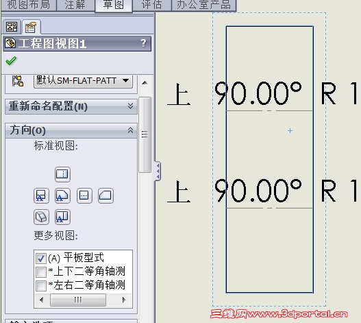

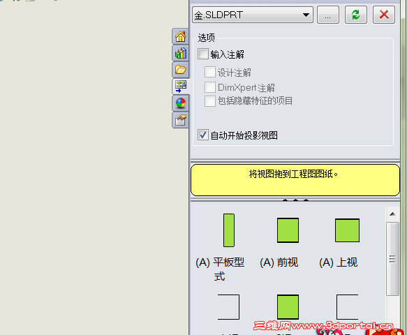

发表于 2013-4-5 19:56:42 | 显示全部楼层 来自: 中国辽宁
本帖最后由 千虚部族 于 2013-4-5 19:57 编辑 9 i; h6 X3 u. t  m8 ^
/ C3 }! v0 c  z3 l$ ]' L
应有两处,看下图:

在工程视图有展开的,不过有时候很多不能展开,要小小的处理下
