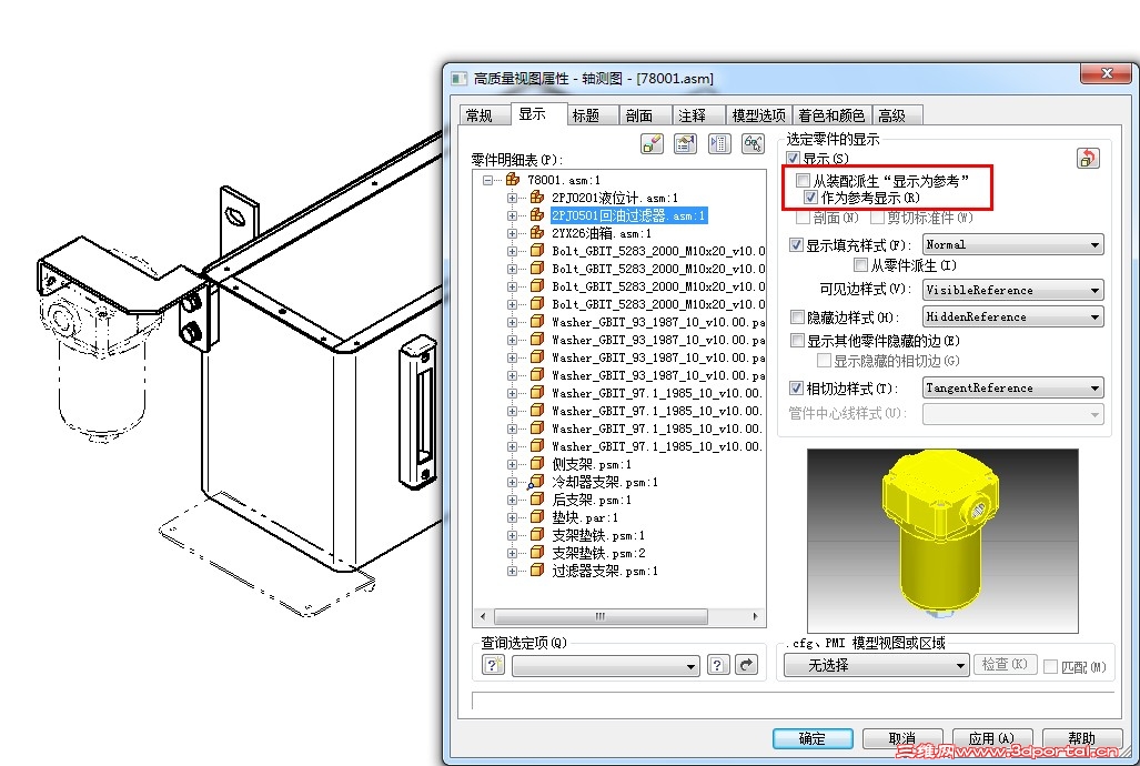

Solid Edge参照零部件工程图表示方法
+ H* C! _) n0 }; k: M3 F  K客户至上,总有一些古灵精怪的要求得达到。
6 v* U0 h) v9 `1 F3 P6 a如把一套产品A的部件A1装到另一套产品B上,而这就晕忽忽了。
9 @: ^1 K& Q6 a$ u+ j这样在出产品B的图纸时还得把A1画上去,但又得表示出来不是属于产品B的,若下定单B时不包括A1。当然用文字描述还是不用头疼的,但太繁琐了。& H0 s6 p/ U: u0 T' m2 d+ y
幸好Solid Edge工程图搞定这个很容易,与大家分享一下。
