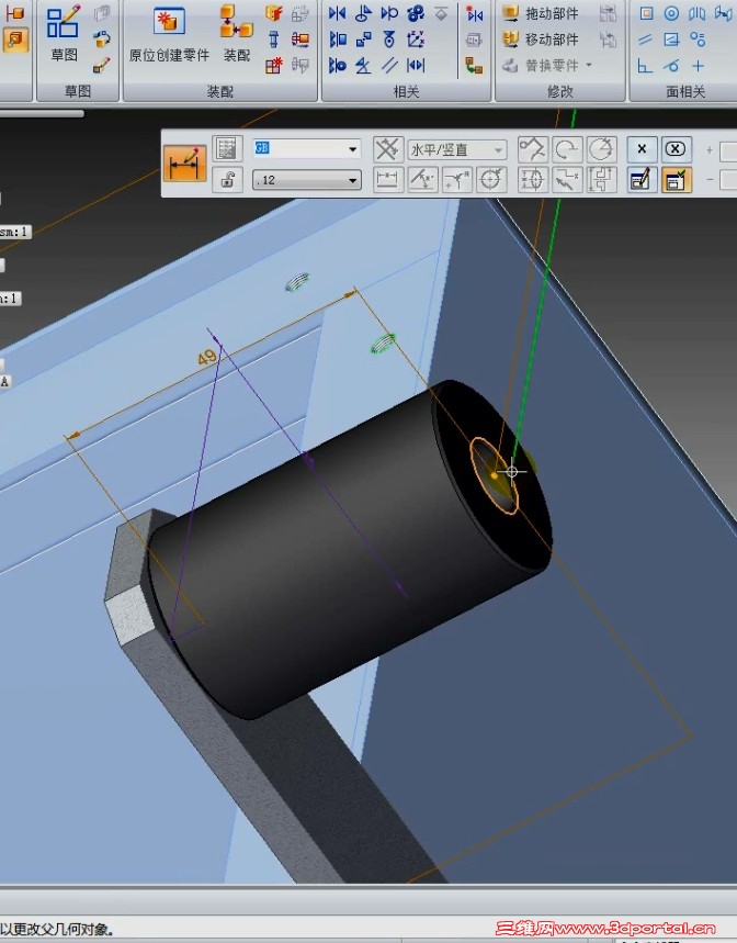

Solid EdgePMI标注失效的处理方法
3 u% c' T- m% j( g# `" ^Solid Edge直接在三维环境用PMI标注很直观。6 A0 K& O6 ]2 o0 Y; E6 h3 k0 K, N- }

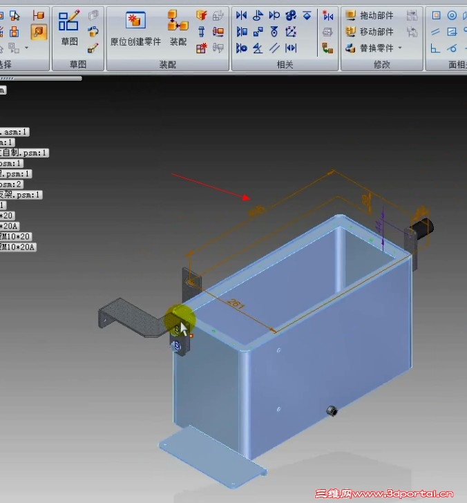

但有时修改模型(修改尺寸或替换零件)后发现标注都变黄色了,这样证明标注已经没有正确标注到相应的点的上,就已经与模型失去关联了。就得重新进行处理。
9 q& C& ^2 f) {关键就是这一句“按ALT键的同时手动连接手柄以更改父几何对象”就是按下ALT键时,手动标注的端点。
. \9 G) E* ]4 k- g0 m4 g4 L( e3 n  {. z0 A. F1 ^: z: _, h, k6 ?" k3 c2 h
  G0 W" r% a( s  o1 G3 A& b& T  w
) k/ f  b1 G- C PMI1.jpg
