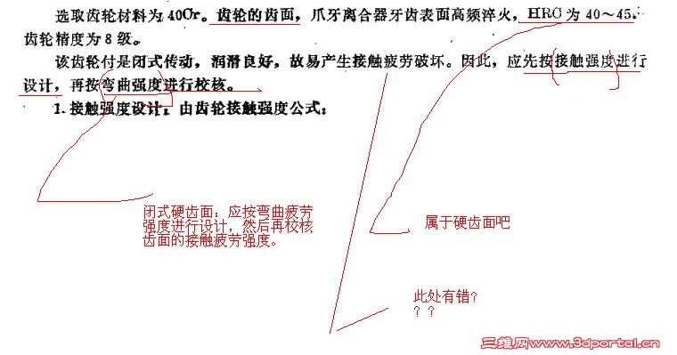

[求助] 圆柱直齿轮强度计算
发表于 2012-1-12 20:21:11 | 显示全部楼层 |阅读模式 来自: 中国四川资阳
各位老师:* y( C  v6 Y) m8 n# `
2 i) G! n9 f' `7 C9 U$ I7 R
若是闭式硬齿面,应按弯曲强度进行设计,然后再按校核接触疲劳强度。
* @8 f" }0 b0 `# Y" z, t  i: l4 z% S0 l6 A$ C  n
请老师看图:! ~/ w% ^& W+ B8 X; q* P
3 b1 V9 t2 |( b7 u' ?% s9 p; y
学生在课本上看的,是不是此处设计过程搞错了啊?

发表于 2012-1-15 21:13:51 | 显示全部楼层 来自: 中国广东深圳
没有什么是一成不变的。
+ V( z+ i" ?  P, J1 ^2 B% P; V先考虑接触,还是先考虑弯曲,需要那么纠结?

发表于 2012-1-18 16:10:45 | 显示全部楼层 来自: 中国安徽六安
这个有什么问题?
. X* X. v( `; N! g: `; S硬齿面,疲劳和弯曲目前来说没什么先后,一般现在都需要计算。

教科书是这样的,没有错。
7 \+ o6 D3 `6 i在润滑良好的闭式传动中,齿面点蚀是主要失效形式,软齿面属于收敛性点蚀(磨合初期有,跑合一段时间后消失),硬齿面属于开放性点蚀,并且不会随时间而消失,因此接触疲劳强度计算成为重点,然后进行齿根弯曲强度校核。

请问老师:
9 }& K5 Y- E( D; p4 ?% {4 K
1 Y+ z4 P0 }" Y若是闭式软齿面呢?——应按弯曲强度进行设计,然后再按校核接触疲劳强度?
