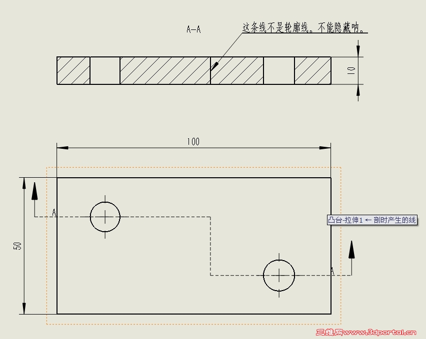

按照标准不应该有这条线的。

 楼主| 发表于 2012-1-13 10:53:27 | 显示全部楼层 来自: 中国陕西西安
2# ZYLIN 0 n! ~$ q) o# r9 M* ?
点隐藏是没有反应的,这条线不是零件的轮廓线。而是剖面转折时产生的线。

发表于 2012-1-13 16:30:17 | 显示全部楼层 来自: 中国辽宁
可我们都这么操作的,为何你例外呢,而且这条线恰恰就是零件的轮廓线,因为这是两个剖面的交线

我说的楼主没试,因为我试过。所以楼主最好将此图源文件发上来我们看看到底是什么问题?

 楼主| 发表于 2012-7-9 22:39:47 | 显示全部楼层 来自: 中国陕西西安
xuxinzhi2006 发表于 2012-1-18 21:30 static/image/common/back.gif5 {3 N! s8 D- R- V
# B: _# \; Z! I( n# p多谢您你的讨论,你看这个能不能隐藏。
剖面时产生的线.zip
156.16 KB, 下载次数: 18
发表于 2012-7-10 07:25:22 | 显示全部楼层 来自: 中国湖北武汉
就按我说的方法做的,你看看吧

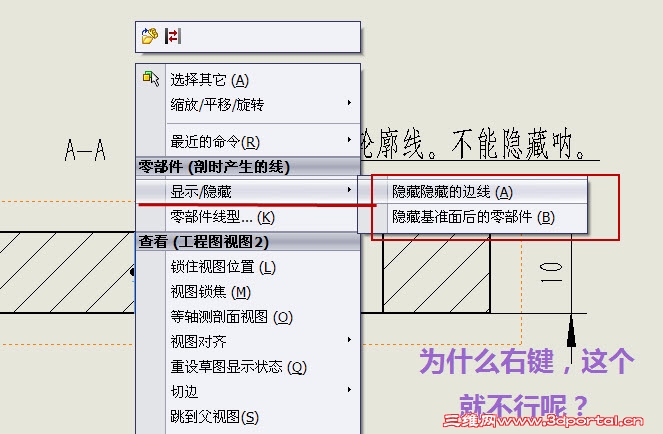

发表于 2012-7-10 10:26:25 | 显示全部楼层 来自: 中国浙江杭州
我也隐藏不了啊,是不是版本的问题啊,我用的2012版本的,楼上的是用什么版本的啊
发表于 2012-7-10 10:40:01 | 显示全部楼层 来自: 中国浙江杭州
好吧,我可以了,我是用左键之后上面的一个功能隐去的
 楼主| 发表于 2012-7-10 20:52:28 | 显示全部楼层 来自: 中国陕西西安
西楼一径 发表于 2012-7-10 10:40 static/image/common/back.gif- n" _" m2 Q: K- L. H8 x' n! f
( U( L, x% p* [) X7 F+ W( c  k谢谢你和xuxinzhi2006两位。原来是用左键点弹出的第二个图标。

发表于 2012-11-10 15:18:53 | 显示全部楼层 来自: 中国辽宁葫芦岛
用左键后上方的第二个图标,双向箭头的
发表于 2012-11-10 18:14:18 | 显示全部楼层 来自: 中国山东德州
19楼正解,此功能还可以藏你不需要的边线
