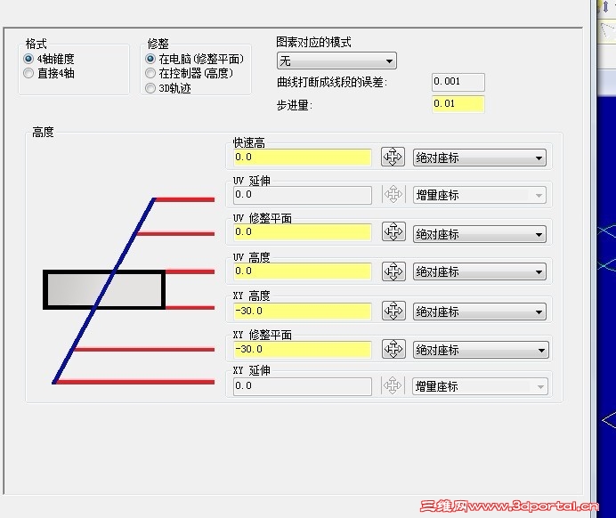

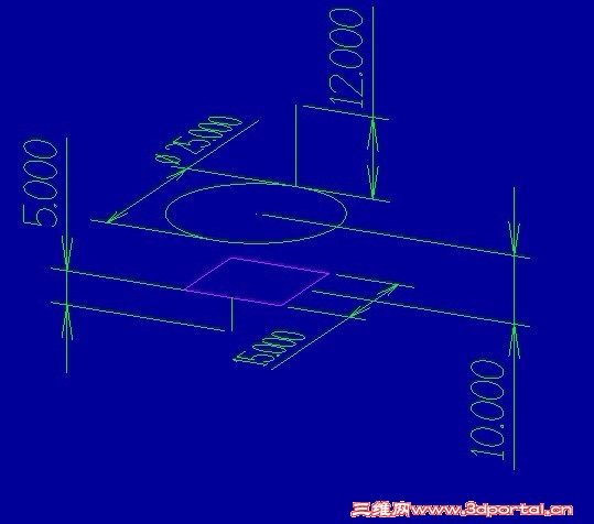

例在图中 12  和5  分别是上道轮中心到工件上平面 , 和下道轮中心距离到工件下平面 距离 ,10 是工件的厚,上平面圆直径25, 正方形是15  在下面的图中怎么样设置  请各位帮忙,感谢(有可能受角度限制 不现实  但是只要知道意思就行了)

是这样吗?

# d7 ?1 n8 h7 k+ r1 yweiwangwei2006 发表于 2012-1-12 14:22 http://www.3dportal.cn/discuz/images/common/back.gif
" n" Q' }7 U3 K说论坛没人会的可不行   6 H5 R6 ?; X, X- }3 v
异形线割, 选上下 2形线, UV可延伸或不, 设其他正常出入\ 间隔\ 电流\ 丝直径..........+ w1 s' L3 s+ u% }$ L

  ~7 D: M* ~& K8 ]' W: X$ z老大的图好像是ug画的了, 我现在要的是mastetcam中的设置, 在ug中我才开始学习,,大家都知道ug没有3 5年是搞不定的

. [  S7 S8 |9 u6 h( K意思是这样的  不知道大哥能否帮忙兄弟按照第一副图和第2副图填写下  就耽误几分钟 知道现在大家都忙了要过年了,先祝贺大家新年快乐大家身体健康,,忘了说 机器是单板机 生成的程序是3b代码, 不知道路过不卖兄弟可否帮忙  ,

好像上面的程序代码,不是线切割HL系统的,而广东的线切割机器都是HL系统,不知道楼主在那里?$ C2 ?2 p5 j8 V2 |# J  U
一般像你这种情况,都是交给线切割加工店去做的,角度倾斜与机器两导轮及工件的放置高度有关系,加工店不会为了这种情况去调成你想要的机器两导轮及工件的放置高度,只能采用导轮的倾斜加工来达到想要的工件.

现在知道一点点了  用caxa 可以解决这些问题了  或者ks线切割  也可以,

MASTERCAM出的不是3B代码,快丝机要看你的机器有没有上下异形的功能,记得十年前的机器是不可能的,现在不知道咋样?,如果楼主用慢丝机可以割异形的。不用填写你哪个单子,只要串接上下要割的外形线就行了。

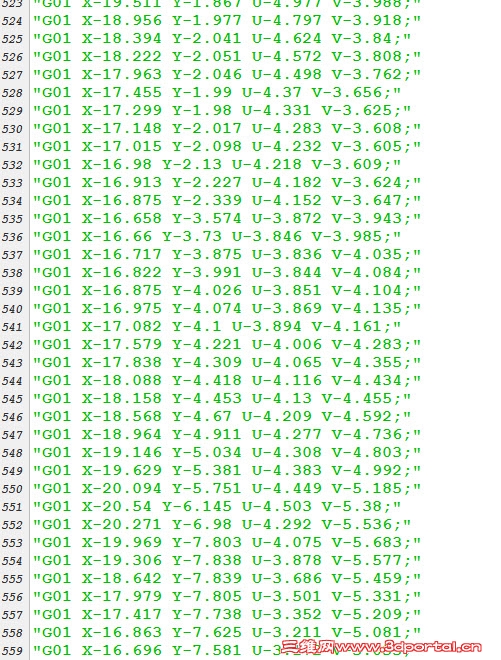

CAM会用的话,生不出3B代码没有关系,可以和KS转换, 因为别的线切割专用软件没有CAM用起来方便了,(个人)  现在已经解决了
 楼主| 发表于 2012-2-1 15:45:29 | 显示全部楼层 来自: 中国上海
1 \* O+ |. e& `; l. X+ v- \" \. I+ a( Q- ?# Q% E3 h3 ]+ o
3B代码    和CAM出的程序格式不一样。但是数字一样 对比下就可以了,
