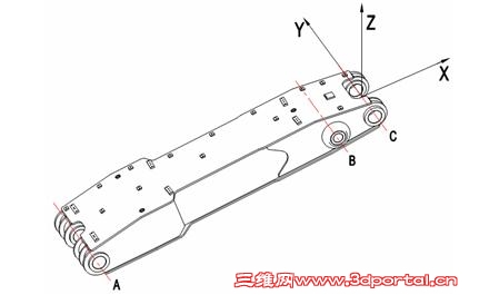

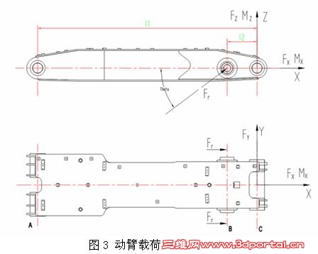

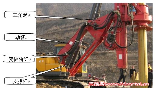

如图现为图2旋挖机上动臂设计疲劳加载系统,动臂如图1所示,其受力图如图3所示。; D6 I" B9 c4 C; g( P
——————————————————————————————————————————————6 f* a! l7 g2 J6 u9 ~( O* E% F
1、动臂实际工况下负载各方向力(力矩)如" a/ n  x5 x% E4 E2 R  l- D  M
图3所示:以C轴和动臂宽度中心为原点,
+ v+ o7 e* v0 t2 v# W( s
建立直角坐标系, A轴处销轴固定,B轴两端处二力杆支撑,C轴处受五自由度载荷;
: K7 d$ p9 x* s! ^' R6 x* w
! ]3 ~; e2 V1 q3 F4 [3 V( gTheta因变幅机构的不同资态而变化。) y0 g6 c& o5 a5 e$ \* v
————————————————————————————————————————  b$ a8 Q# o8 Y
2、在C点上各个自由度的载荷见表中描述,如表2所示,各自由度同类型技术参数相互独立,
4 U2 L& H# o! ?/ M0 b& _6 O可同时达到要求的极限值。速度(角速度)、位移(转角)技术参数指加载机构中位时。
- q5 j1 j( Z6 ?
% h* V# g( S9 V( x' wTheta由系统实时控制,模拟变幅机构的不同姿态。B轴二力杆支撑要足够长,以保证模
; P4 @  \$ c9 A8 v$ M" U( r0 o) p2 \拟近似程度。Fr大小由所加载荷及Theta决定,不受系统直接控制。
0 X2 v0 R' P0 M* j——————————————————————————————————————————
( i  `; d2 r6 \: Q2 Z! {- ^
6 U7 m7 g& C1 ^1 {

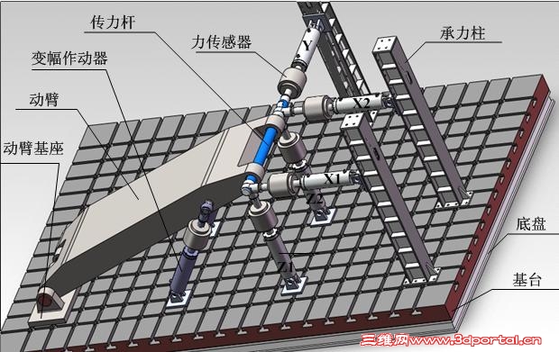

/ D6 j1 K! ~8 V; _# u" s2 n现在需要大家帮忙分析,假设我要设计一套基础机械平台,然后油缸安装在基础平台上,然后对, [/ V# l0 p7 y
各个自由度进行加载,但是加载参数中有弯矩,也有直接载荷,我现在想全部转换为油缸的力载荷
$ T# r) M( W9 x5 T! m; u3 D来实现,包括弯矩的实现。现在需要大家帮忙分析一下,这5个自由度载荷如何简化进行加载,谢谢!
% E' D% Q4 X% [# ^! k

 楼主| 发表于 2012-1-14 17:28:45 | 显示全部楼层 来自: 中国内蒙古呼和浩特
大致设计为这样,大家看看示意图,提提意见
