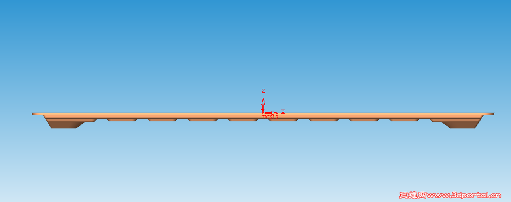

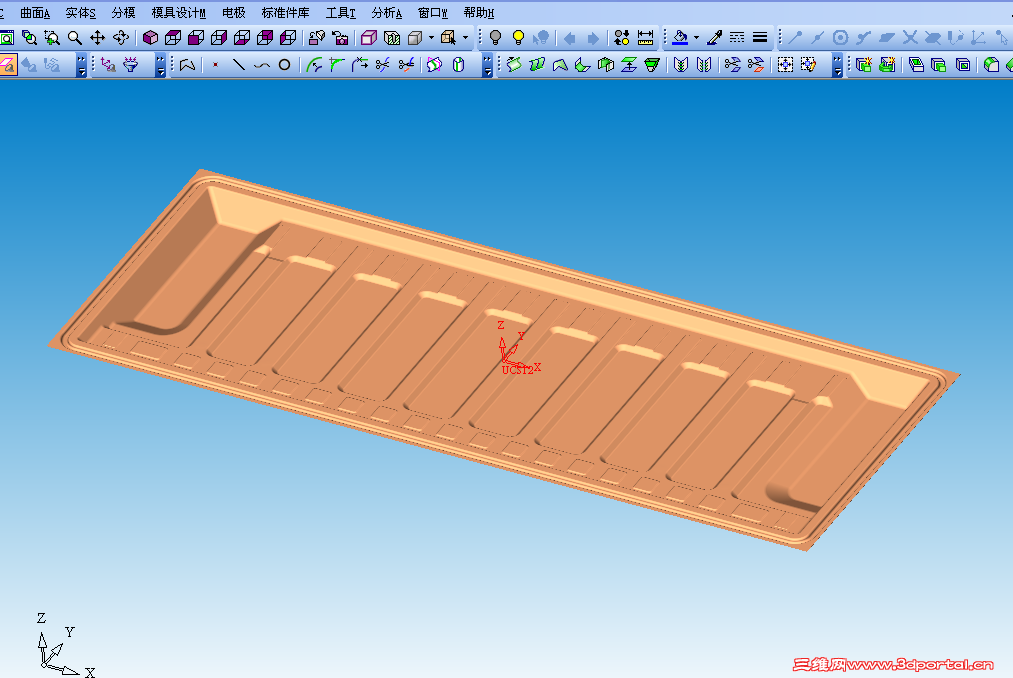

如图,这是一个皮卡车货箱后门板。长1625MM,宽610MM。在分模中碰到个问题,就是在分模中打开文件时设置收缩率。要设置多少合适,材料是冷轧板。现在要做的是这个零件的拉伸模,请问如何设置拉伸模的间隙。这个间隙和上面提到的收缩率有什么关系?  我试着把收缩率设成1.005。长度尺寸大了8MM。感觉不对特上来请教!

成型模是不能放收缩录的,楼主可以计算一下产品面积,再算一下成形后变形多少,在做模具的时候放出多少就可以了!
