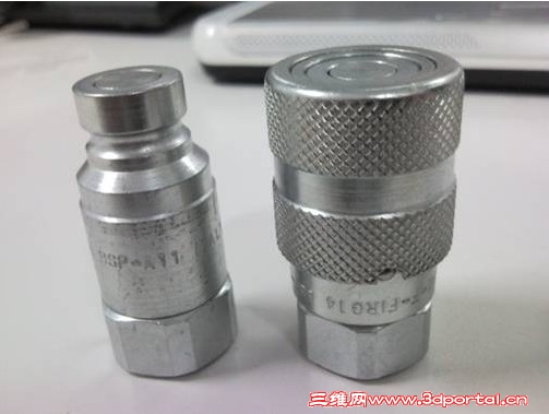

! y9 P8 I1 ]  m; C/ ?+ Q0 z% z# w, {公司让购买这接头,可我连这接头叫什么名都不知道,请知道这接头的朋友帮帮忙,解释下,谢了!

是快换接头么,有点不太像
发表于 2012-1-11 20:48:44 | 显示全部楼层 来自: 中国辽宁沈阳
是快换接头,意大利的

# S" e% ^7 p* V" V/ `4 M! }能告诉我型号或在哪里有卖吗?谢谢!

象是无滴漏接头,希恩流体有类似的东西,感觉希恩的工艺比这个好。你问问希恩流体的国内代理

快换式的
发表于 2012-1-12 15:57:31 | 显示全部楼层 来自: 中国湖南长沙
快速接头,有弹簧和钢珠的
发表于 2012-1-12 20:51:14 | 显示全部楼层 来自: 中国吉林四平
快换接头,像是进口的。

希恩、派克、DNP,很多品牌都有的,选进口的吧

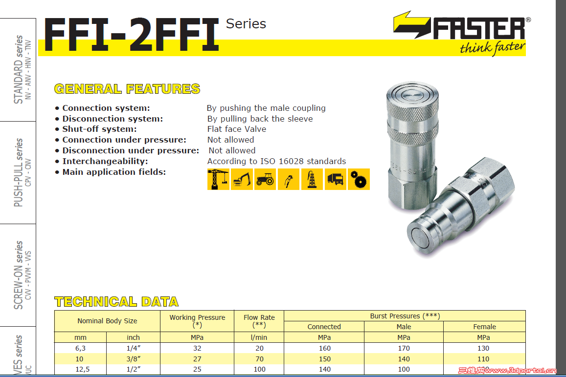

平头的快换接头有意大利FAST的还有国产的都很多的,我给你发个样本的截图看看。
发表于 2012-1-13 14:01:18 | 显示全部楼层 来自: 中国北京
就是这个,是意大利的。

Faster国内上海盛山代理的吧,快速接头,型号有点像VVS

快换接头* ?% [3 \9 \1 o0 O* ?
大部分用于液压工具方便快捷。

现已明白!谢谢大家的帮助!

快换接头 肯定是
发表于 2012-1-17 19:03:00 | 显示全部楼层 来自: 中国广东深圳
是快换接头,左边那个是公,右边那个是母,配套使用的,我公司也有代理这种接头
发表于 2012-1-25 10:48:53 | 显示全部楼层 来自: 中国辽宁辽阳
我以前见过,叫速换接头。
