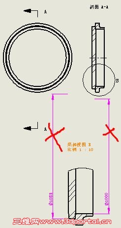

[讨论] 在局部部视图中j,尺寸线问题
发表于 2012-1-11 17:50:03 | 显示全部楼层 |阅读模式 来自: 中国甘肃兰州
" G( ~/ z8 |# F( |( ?4 K  e
7 r3 ?) C, a2 g3 M; o; F4 T在局部剖视图尺寸线,只要一端带箭头.8 [+ a8 m8 {, c
请问如何处理.谢谢.

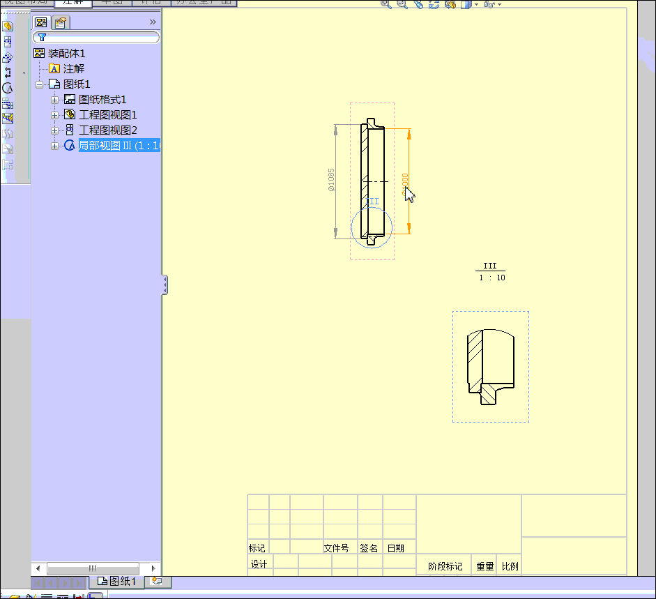

发表于 2012-1-11 23:19:06 | 显示全部楼层 来自: 中国江苏镇江
按住ctrl键将尺寸移下来即可!!
. u; X( ^+ T* ~1 @- Y( V2 g% ]& b. C8 r0 r* c0 C, G
发表于 2012-1-12 12:27:35 | 显示全部楼层 来自: 中国广东深圳
2楼正解~~~
