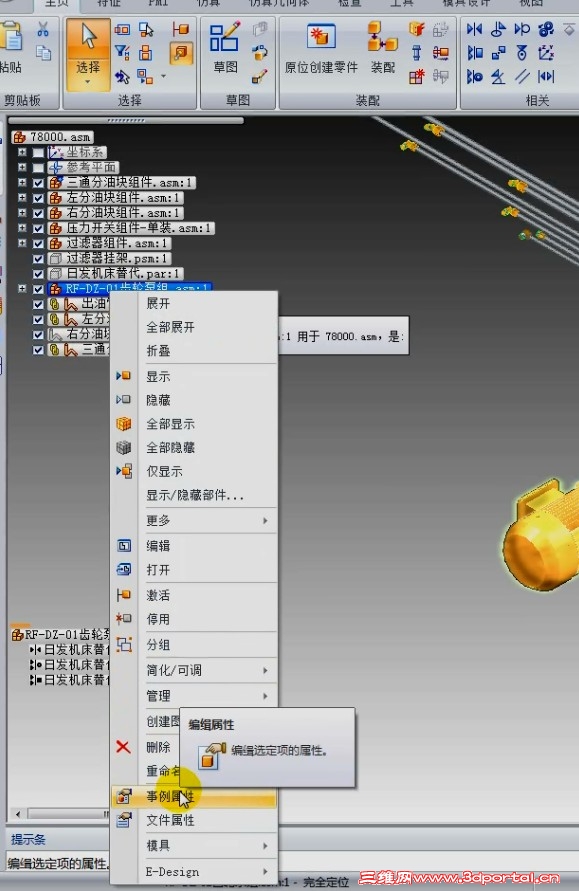

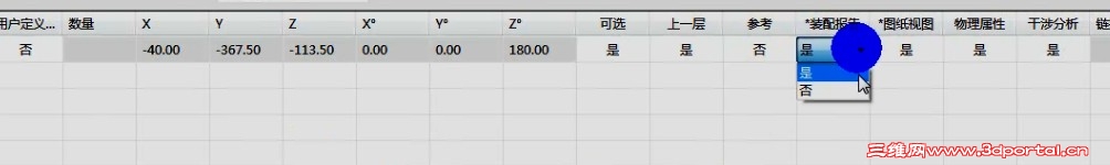

Solid Edge散件汇总明细表方法2事例属性
* {# b4 X- Z4 I6 \一个装配件中,经常有一些散件,虽然不是子装配,但却需要整理到一块方便管理。2 p& p/ t3 i( t" o( W+ a' f
方法2:使用“事例属性”来控制
9 ^6 B4 Z; I5 R8 w6 l直接在三维环境完成。) ^. J" V( F8 g% q1 V& ?
视图中直接没有了。视图属性中也直接没有了,想让它显示出来都没门。
6 s  K& \1 F6 H& I+ Z0 U' p' v表中也没了6 P* m  m$ X0 l; f. I; v6 @
表中也一样,直接没了。) N& i5 {  p2 x( m- i" w% r9 N
这个方法也比较快,但针对的是所有使用此三维装配文件的工程图。不太适合用一个装配文件出多张图表。
3 b# `( P. ?) r& h- c! J4 e 事例属性.jpg , M' y0 C  G0 r# m- o8 t
