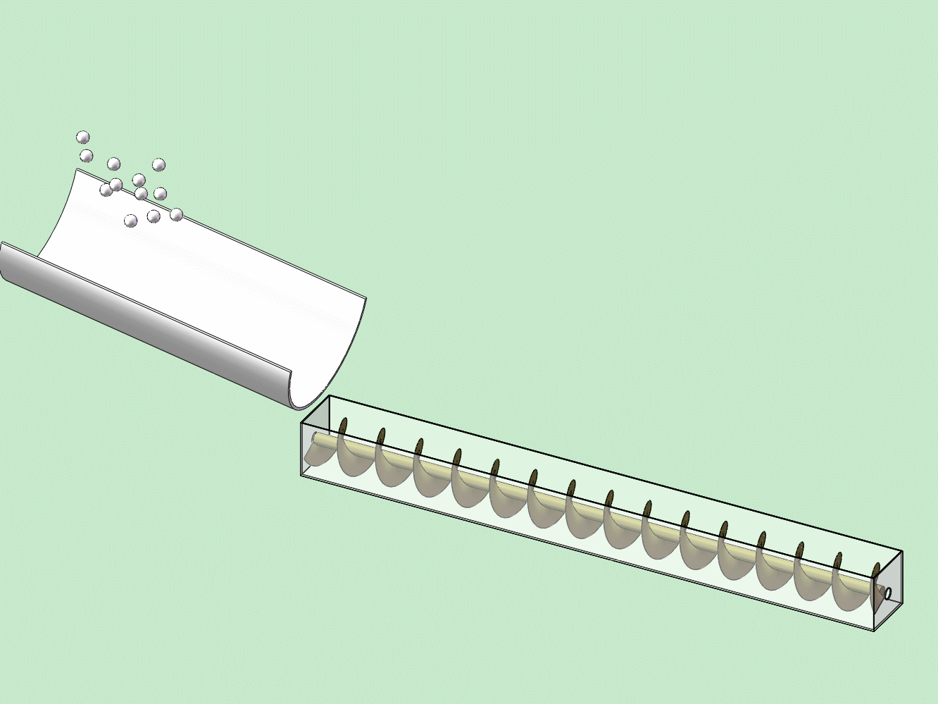

做的不好,请多多包涵。不知道为什么最后小球都成一个球了?求高手解答。谢谢大家

发表于 2012-1-12 23:21:26 | 显示全部楼层 来自: 中国广东广州
做二步接触:1 U' J8 U, C  N  v
一 球与球之间接触,, p/ J4 A5 n+ u* j+ E+ U0 ^
二 使用接触组、球与承载面接触
 楼主| 发表于 2012-1-13 14:41:03 | 显示全部楼层 来自: 中国河北
2# fsjt - e" a: f% |; b2 ~$ t6 r
噢 明白了 再去试试!谢谢啦
