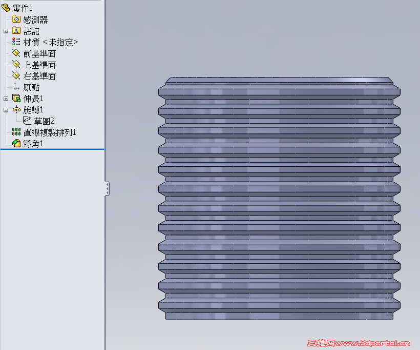

发表于 2012-1-19 12:32:25 | 显示全部楼层 来自: 中国台湾
+ b- L1 Y. r0 X: J5 ]- |+ {+ i* r, d; [  Q
真要有螺纹用阵列的方式可行
. n$ K1 K% R7 u画出大概断面形状
9 M/ l  O/ a: }+ _& G1 |
8 ]# A8 E7 I% F. C* r6 z$ v7 w( m- ^: r: J3 k% L3 y9 |
但是建议别用扫描制作螺纹
. s; h9 |' r5 m9 m3 f/ \会拖慢速度: _) c+ h2 T' _6 i. D7 G5 y9 f8 _
可以的话就样装饰螺纹表示即可在工程图最也可以简化螺纹表示( r( y9 [* u& ~2 _6 _% M  f
9 k( x4 Q3 v/ O2 m
4 ~4 k+ r' \  S+ l5 I/ F- l2 q
