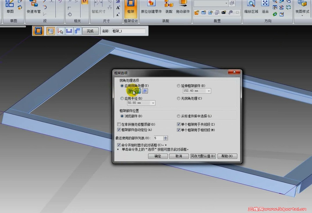

Solid EdgeST4框架拐角处理
! o* ?: U5 l* N9 Z* F
* r5 t- b7 `. U7 U5 y. y7 a. `, Z" j% _6 |
端部条件(角处理)选项
5 F' a1 Z% G0 v* I& H* Y0 m$ j$ j9 i“按钮 1”端部条件选项修整最短的成员(从最长的成员移除材料以符合长度要求)。“按钮2”修整最长的成员。1 A4 j6 e! c3 O! ~9 Y! z
7 e3 b) E! |7 p- u4 @2 i* w) Z
