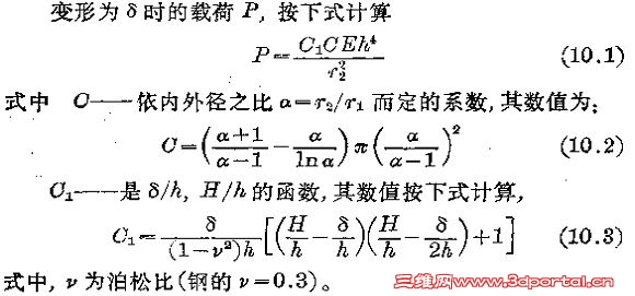

+ k0 H) {7 X) n' `  V; p0 zDIN2093-2006标准中蝶形弹簧弹力,表中只给出了厚度为L0时弹簧弹力Ft,请教各位如何计算不同厚度下弹簧的弹力?
发表于 2012-1-9 17:42:41 | 显示全部楼层 来自: 中国山西太原
如果除厚度外其它尺寸都相同,变形量也相同,其弹力与厚度的4次方成正比。(见下计算式)
