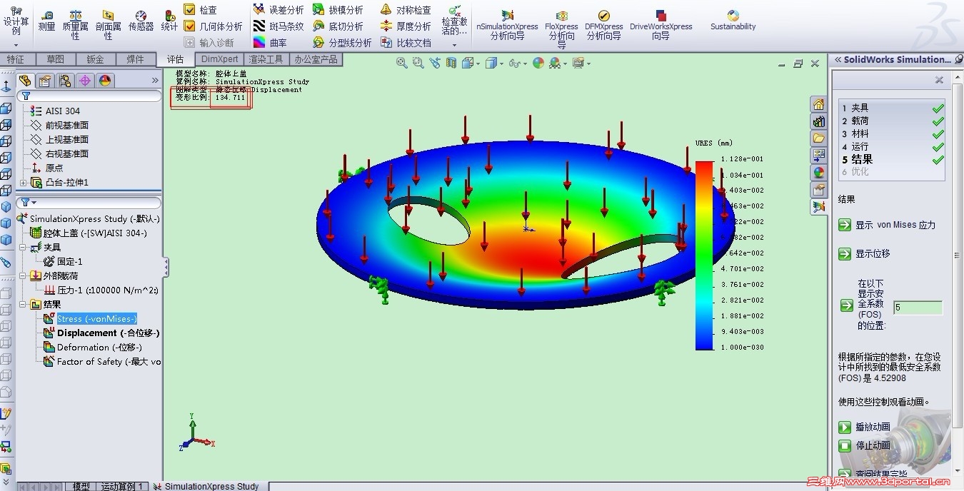

在我红框圈起来的地方,这个变形比例是不是指将变形量放大了100多倍,已便我们观察,但我现在想把这个比例调的低点,怎么改这个比例。+ T9 I: Z% }3 z7 Y7 K+ p& W
请各位大侠么出出招。谢谢啦 哈哈5 q: q/ w3 h, l

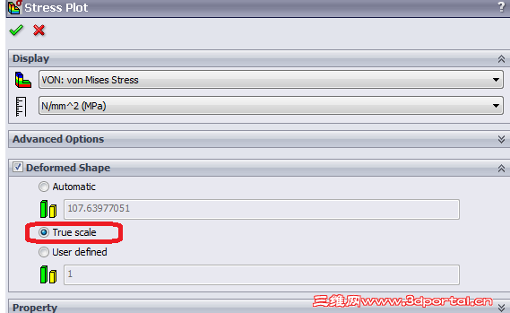

发表于 2012-1-9 11:38:55 | 显示全部楼层 来自: 中国辽宁盘锦
见图

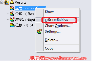

 楼主| 发表于 2012-1-9 11:41:48 | 显示全部楼层 来自: 中国河北廊坊
2# 阿帕奇
8 d% q3 P. d, Q% M$ K9 m9 U为什么我右键点不出这么多选项啊
发表于 2012-1-9 11:44:51 | 显示全部楼层 来自: 中国辽宁盘锦
请截图
 楼主| 发表于 2012-1-9 11:47:17 | 显示全部楼层 来自: 中国河北廊坊
好了 我知道了 谢谢啊 哈哈
 楼主| 发表于 2012-1-9 11:55:21 | 显示全部楼层 来自: 中国河北廊坊
4# 阿帕奇 ; N8 i; M+ z% k* f
我知道了 我的另一个分析插件没打开 打开后就有了 呵呵 非常感谢
发表于 2012-1-9 23:24:25 | 显示全部楼层 来自: 中国台湾
simulation xpress是無法調整變形比例,
9 d$ K; V9 O8 V必須開啟Simulation才可以。
