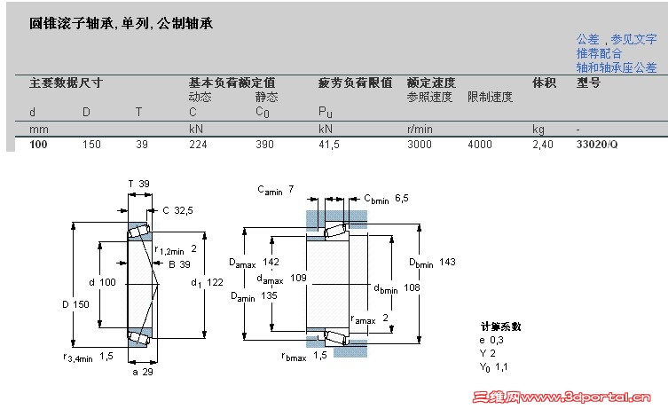

[求助] 轴承33020配合
发表于 2012-1-7 13:17:03 | 显示全部楼层 |阅读模式 来自: 中国安徽安庆
轴承33020配合公差是多少?轴承自身内径外径的公差是多少?
发表于 2012-1-7 14:01:55 | 显示全部楼层 来自: 中国湖南岳阳
33020圆锥滚子轴承内、外径普通精度等级公差均为(0/-0.020),其配合选择应与使用情况相适应。参考一下。
