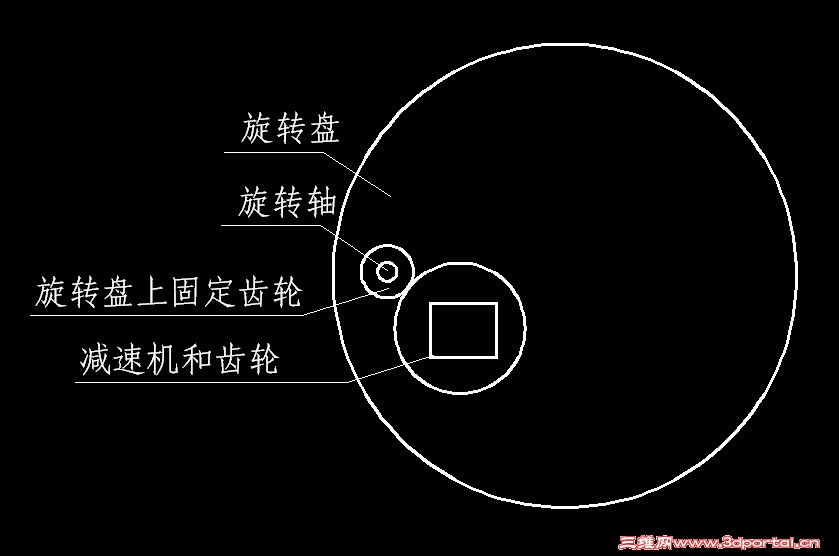

圆形转盘轴套上安装一个齿轮,在转盘上安装固定一个减速机带有齿轮,两个齿轮啮合可以使圆形转盘绕着旋转轴转起来吗?如图所示,

  Q2 P) p. k: S“圆形转盘轴套上安装一个齿轮”,减速机齿轮只能带着这个齿轮转,不能使圆盘转动,因为这个齿轮轴是安装在转盘上的轴套中,转盘只是个底座而已。要想使转盘转动必须带动与转盘固定的齿轮,如带动转盘旋转的外齿或内齿。
8 g1 v3 D) a0 r, V  q+ F# _如果从动齿轮与转盘固定,再如果转盘中心无轴,这时减速机齿轮给从动齿轮的转矩可使转盘转动,转动中心就是减速机齿轮的中心线。如果转盘中心有轴,也是不能转动的。

可以转呀,不过是偏心轮旋转。圆盘旋转产生的离心力会对旋转轴产生极大的破坏哟。

你所说的转盘式不能旋转起来的,转动的只是齿轮。

我也认为不能转动,因为减速机和转盘固定了,转盘上固定的齿轮和减速机齿轮可以啮合但是相当于卡死,除非减速机不和转盘固定一起

可以转,是绕着转轴转,相当于两个内齿轮啮合

如果旋转轴是固定的,那么减速机上的齿轮会带动减速机以及旋转盘做圆周运动。

不能转动的。

轴和小齿轮键连接,轴固定,盘绕轴转。

转盘轴套齿轮固定、转盘与轴套不固定,可以转起来。

如果“减速机和齿轮”没有安装固定在“旋转盘”上,那外齿轮啮合转动,必定“旋转盘”以“旋转轴”为中心偏心转动(旋转盘、旋转轴、固定齿轮键连接)。
# p* O) O' E" Y' C7 ]8 k: ^
4 L& t7 X, m' g" y, g+ p但是~~“减速机和齿轮”安装固定在“旋转盘”上
3 ~! G% a. d5 ~5 U/ b# s( W4 \' Q
& ]5 V3 f7 o) Q3 N) [2 `所以不能转动~(可以假设转动,但是如果转动了,减速机与旋转盘的相对位置变化,所以不能转动)

应该可以转动看着像是内啮合, e6 p" {) W5 G; [$ K
但是转动对轴的破坏应该很严重把" P% ]1 o5 Z% T& I% ^6 ~
毕竟那么大看着重量就不小啊

你没说明哪些转轴是固定在基座上的。
