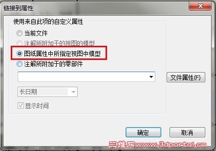

发表于 2012-1-6 10:17:52 | 显示全部楼层 来自: 中国上海
4# Sangwhitso
% f! d1 t9 t# f  i; y9 f如果是要关联到的是零件的话应该是选择第三项”图纸属性中所指定视图中的模型“,”当前文件“指的是当前的这张工程图中的属性。 123.jpg
 楼主| 发表于 2012-1-6 11:37:32 | 显示全部楼层 来自: 中国上海
6# KT-KID 谢谢,能用了
