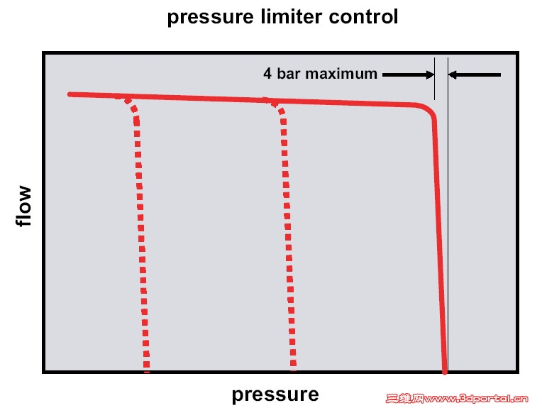

请教各位大虾:对于恒压变量泵的变量机构,当负载变大时,泵的排量和流量都减小,但是不是很明白为什么系统的压力也变小了?系统的压力和泵的排量及流量的变化有关系吗?

8 I# T8 Z% Z; ~4 W* S如图实线所示,所谓恒压变量泵,就是指压力没到变量泵调定压力之前,泵输出基本恒定的流量,当系统压力达到调定压力,柱塞泵会通过减小排量来降低输出流量,至于压力是会维持在调定压力的.

发表于 2012-1-4 22:02:07 | 显示全部楼层 来自: 中国湖南长沙
对于恒压变量泵,并不是说压力增加排量就减小,减小的只是泄露量,只有达到压力切断后才会明显减小。

 楼主| 发表于 2012-1-5 14:25:37 | 显示全部楼层 来自: 中国湖南长沙
2# icebox ,我就是不明白当超过设定值时,排量和流量都减小(这个懂),压力怎么就减小了?
发表于 2012-1-5 22:20:59 | 显示全部楼层 来自: 中国贵州贵阳
当压力切断时,系统的压力并未降低呀,泵只泵出微量的油液保持油泵设定的压力。
发表于 2012-1-6 08:05:47 | 显示全部楼层 来自: 中国江苏南通
恒定,就是压力恒定,保持在设定值
