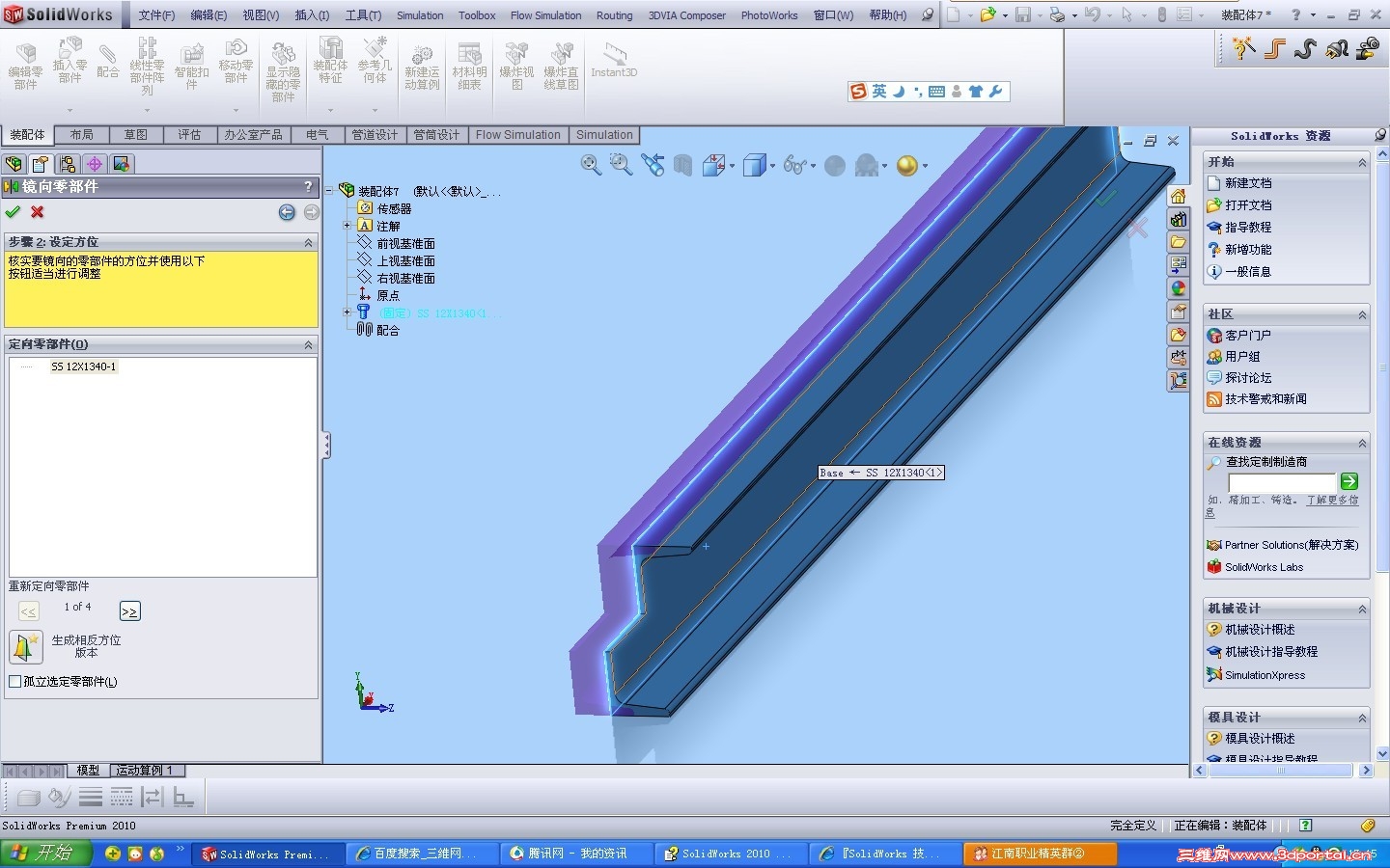

[求助] TOOLBOX 库型材的装配镜像问题
发表于 2012-1-3 17:19:48 | 显示全部楼层 |阅读模式 来自: 中国江苏苏州
未命名.jpg 如图这个型材是来自TOOLBOX的,经过简单的切割后在装配体中镜像,但是现在生成相反方位版本功能用不了?用其他的焊接模块,或者toolbox草图做的这个型材是可以用“生成相反方位版本”功能的?有没有人用toolbox型材做设备或者其他的行业遇到这个问题?

发表于 2012-1-4 14:55:07 | 显示全部楼层 来自: 中国浙江金华
试过了,没有问题,完全可以!你的图上不是有“钟”状按钮么?
发表于 2012-1-5 13:52:59 | 显示全部楼层 来自: 中国江苏淮安
我也遇到过这样的困扰,但是后来在solidworks帮助文件里看到这样一句话:“当您镜向 Toolbox 零件时,只能生成复制版本。您将无法生成相反方位版本。”!!!我彻底死心了。
 楼主| 发表于 2012-1-13 09:15:59 | 显示全部楼层 来自: 中国江苏苏州
这个是功能不可以的,我已经咨询过SW的原厂商了,谢谢。
