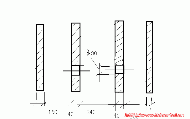

请问:, @. v7 ~4 o, f4 |5 \3 f5 g* L
      图中直径30mm的孔能加工吗?用什么型号的镗头?用铣刀还是钻头?
  x) _% o- B% b" k+ l: W( Z. J2 x' B& m5 X+ m
* ]6 c' n6 E- V9 @0 a6 Z( U& K4 H
发表于 2012-1-3 13:11:23 | 显示全部楼层 来自: 中国湖南岳阳
看不到整个结构和精度要求,不能确定准确的方案。; ]9 R& s6 X; m5 I: h
如果要求不高,可以将左边第一板钻通,再钻里面的φ30孔。如果钻头不够长,可以将第一板上的孔钻大些,让主轴可以进去。如第一板上的工艺孔必须堵上,再加一个堵,用螺栓紧固,以便拆卸。
渔樵 + 2 技术讨论
 楼主| 发表于 2012-1-3 14:15:18 | 显示全部楼层 来自: 中国江苏苏州
孔要求不高公差0.3mm粗糙度Ra4.3,图中显示的和实际有些不符,只能从中间进刀.

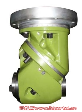

如果只能从中间进刀,可采用万能角铣头。- i. b* f) b5 B4 e* i' W1 j
一般角铣头的轴向尺寸可能太大,有的CNC上配有小规格的万能角铣头。
mengfansheng + 2 应助

发表于 2012-1-4 08:34:39 | 显示全部楼层 来自: 中国湖南岳阳
尺寸我没有,有个网址,你找他们要吧。(声明:不含推销倾向) ! Q8 ?% e* x3 i2 {! A
http://www.fuxingda.cn/product-wx.asp

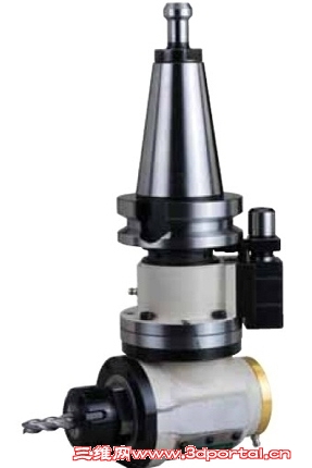

+ k8 _" u8 I$ j& u; ^嗯,看看下面这个小型铣床角度铣头,满足楼主的要求应该没什么问题。四楼大侠展示的那个是专用的,不是一般铣床上都能使用的... . N- H, z  Z9 P8 Y: O

请教北国之春,能告诉我型号和制造厂家吗?

北国之春提供的小型铣床角度铣头好像不能满足要求,240的宽度,加上钻头,根本么有空间下刀;
& a- P5 i5 L% `) a! w5 Y2 L我觉得只能通钻,然后将两边的孔堵上;

图不详细,没有高度尺寸,用上述铣头没有办法加工的空间不够,假如焊件可以加工后后焊端板,如果不可以还是开工艺孔吧
