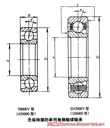

[求助] (sn718/600)11068—600和1169/506.43这两种轴承属于向心轴承还是推力轴承呢?
发表于 2011-12-30 19:07:54 | 显示全部楼层 |阅读模式 来自: 中国河北邢台
(sn718/600)11068—600和1169/506.43这两种轴承属于向心轴承还是推力轴承呢?麻烦高手用专业术语给分析一下,拜托啦!!
发表于 2011-12-30 22:00:27 | 显示全部楼层 来自: 中国广东东莞
新型号SN718/600 旧型号11068/600轴承是内圈可分离单列角接触球向心推力球轴承。不是平面推力轴承。
