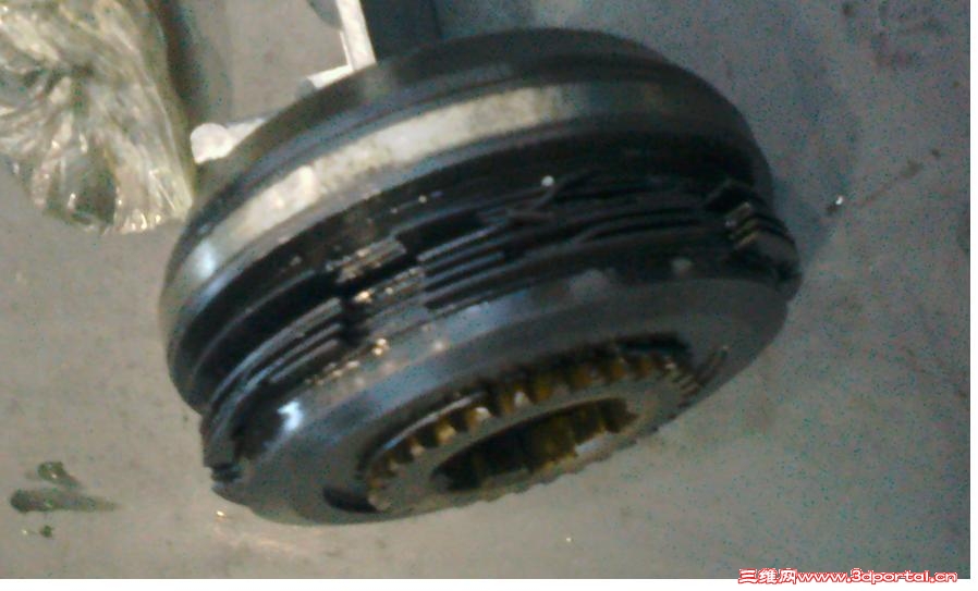

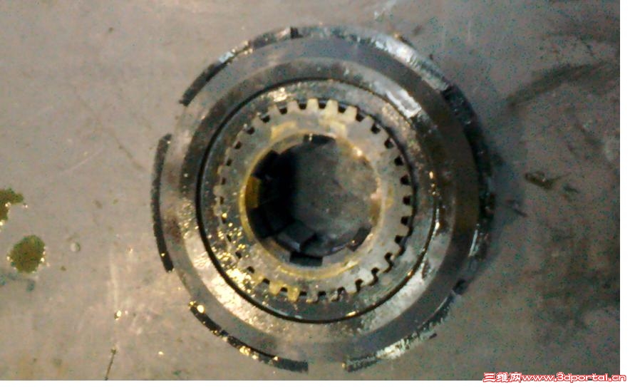

今天看见师傅拆车床,原因是停车后容易卡死,就把这个玩意换了,套在花键轴上的,能抱紧但缩不回来了。但是就算移动了拉紧了怎么起到刹车的作用,内径并不变化,还请高人解释清楚
发表于 2011-12-29 14:05:10 | 显示全部楼层 来自: 中国四川成都

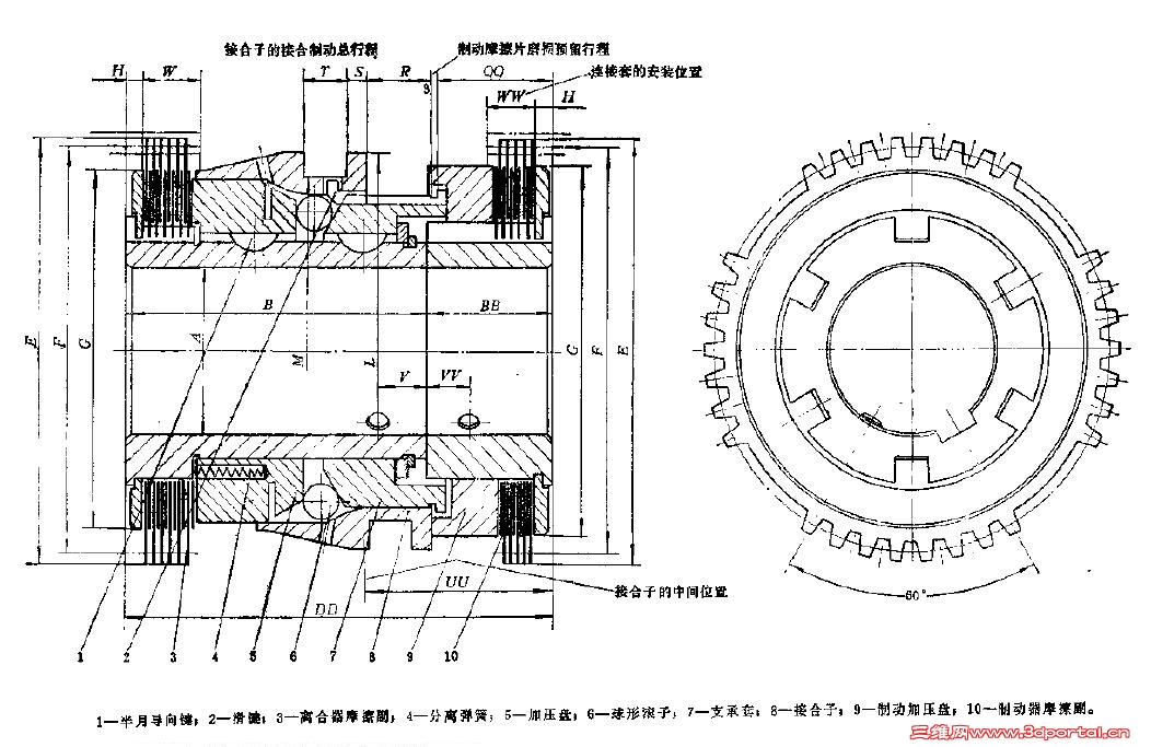

多片式摩擦离合器。有内摩擦片和外摩擦片,分别交叉装在传动轴和传动套中,依靠压紧摩擦片来传递扭矩,松开摩擦片则脱开结合。$ F" {& p; E! U+ C! n! A

 楼主| 发表于 2012-1-5 18:40:53 | 显示全部楼层 来自: 中国江苏无锡
[quote]多片式摩擦离合器。有内摩擦片和外摩擦片,分别交叉装在传动轴和传动套中,依靠压紧摩擦片来传递扭矩,松开摩擦片则脱开结合。7 N$ Q/ m; C! ?: E9 u% o/ S
% M  L6 s5 |7 y) @3 C
( z* j2 |& c/ Y: r# N4 W' |. p论坛强人辈出啊,非常感谢!!!以后不懂还请兄台多多指导!

这是普通车床内部的摩擦离合器
