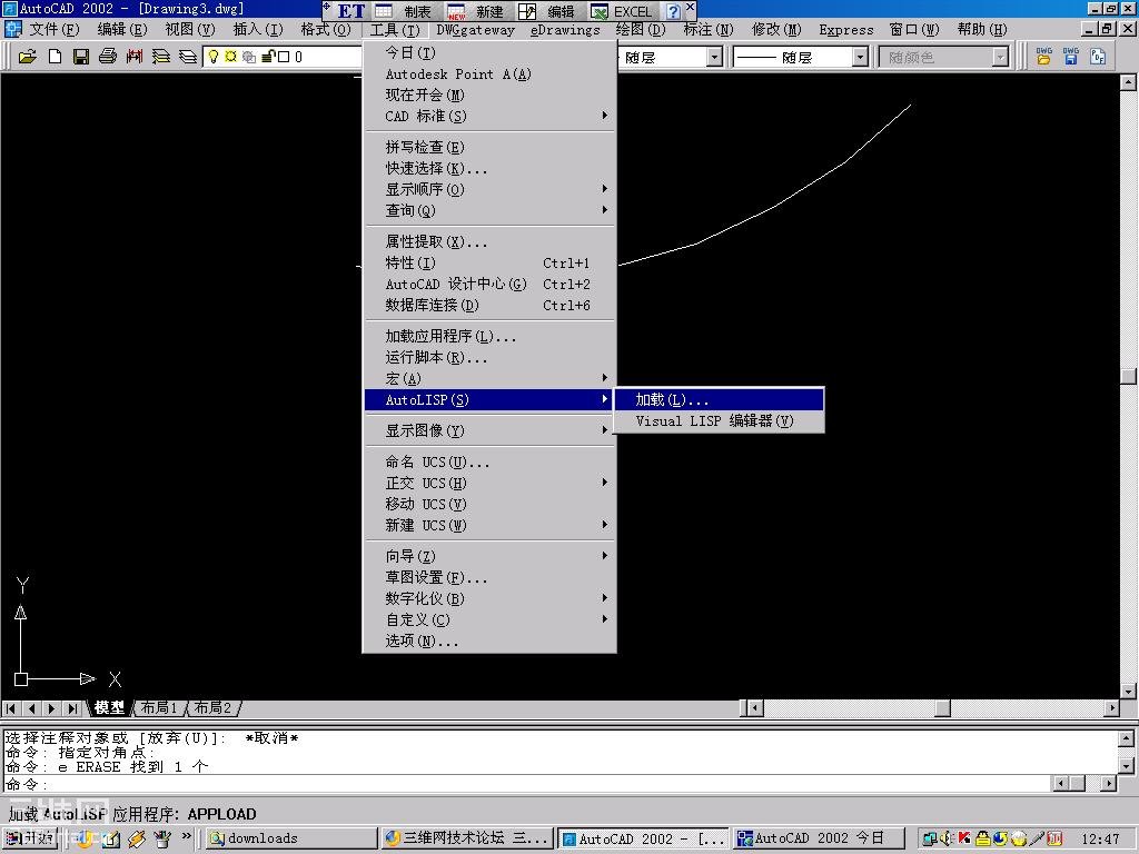

发表于 2006-5-30 12:55:52 | 显示全部楼层 来自: 中国湖北十堰
原帖由 星期八7758521 于 2006-5-23 11:42 发表
$ S1 w& M8 ]  \6 x: y+ T+ {刚下载了一个标注弧长的工具,给你共享一下  0 j) p: M) b0 X) O2 B7 W
楼上的请问怎么用这个文件啊,谢谢拉~~
/ a( F; f  z0 G% A3 h5 i8 D& \
在工具菜单里加载lisp程序就可以了啊!0 \3 z4 h/ N& ]! e* c: k- b$ R
见下图,很好用的。谢谢!
