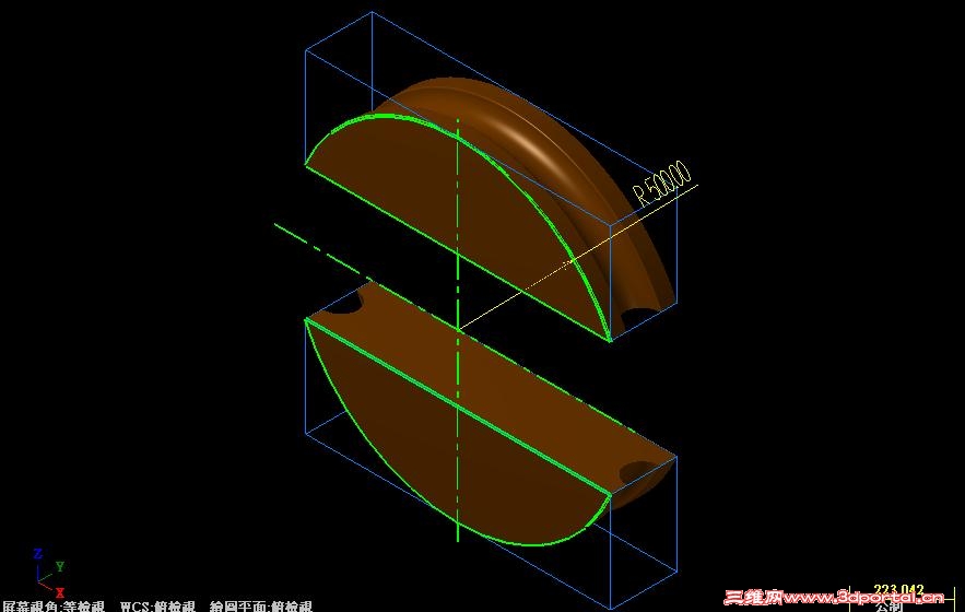

我用x3..这个零件外形是加工好的只加工里面的型腔就好,应该用什么加工方式??参数怎么设置能达到最好的效率,我qq424150816

看了看个人觉得直接车出个整圆的,然后再割成两个最快,

做治具((挾兩塊))~用立車~車出~

现在就要在数控铣上加工  没有立车也没车床啊
发表于 2012-1-4 17:44:43 | 显示全部楼层 来自: 中国河北石家庄
如果是批量的就定做成形锯片刀具吧
