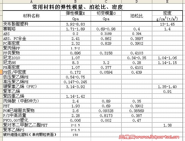

我在查一些材料时,塑料材料的泊松比表格里都没有值

/ L, N* R7 J$ _# }3 l5 r塑料材料不是结晶体材料,是非线性特性,因此没有泊松比。

0 n: `7 |( i7 H$ w) V5 J1 u材料相关的参数都忘了,前2天找某个同事帮忙做一下FEA相关的事情,借口忙不帮忙,让我找那些参数,给我列了一堆~1 x1 k$ U  ~' u3 J& }7 k
我要算的是塑料件啊!
