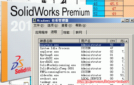

我安装的solidworks 2010 SP5用了一段时间后老是出现无法启动,一直停留在如下图所示的画面上,并且进程CPU占用率一直在%50

后来重装一遍后发现居然是病毒引起的,即那个在任务管理器中CPU占有率达50%的进程已被病毒感染了。真是不想不到啊

楼主不会吧,我也碰到过这个情况3 a/ t- b! g7 Y. \( f# r
从装几次都没用
4 f2 ^- a4 l1 D; l' g4 _后来装系统才解决的
