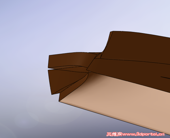

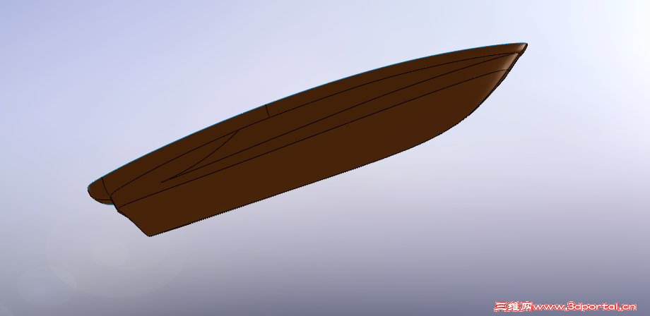

我想画一个船体,需要加厚,(导进来的模型是IGS,没有厚度),可是由于碎面和缝隙太多导致无法加厚,请问有没有高手指点一下该怎么做?或者有没有其他好办法重新建模。跪求各位高手指点 QQ截图20111227131553.png
! y, Y- C) o) a如果一个一个加厚,出现这样问题
5 l+ @4 V$ |( H  ~& z7 T0 ~$ E: [ QQ截图20111227131847.png

把PRT文件发上来,看下
发表于 2012-1-4 16:15:22 | 显示全部楼层 来自: 中国浙江台州
IGS弄上来,或者其他格式
发表于 2012-1-4 16:33:21 | 显示全部楼层 来自: 中国辽宁盘锦
找到主要部分,留下,其他部分你自己画曲面拟合一下,这个东西要求不是严格吧,应该是工艺类的
发表于 2012-1-5 13:18:52 | 显示全部楼层 来自: 中国台湾
把破碎的地方裁剪掉再補面
