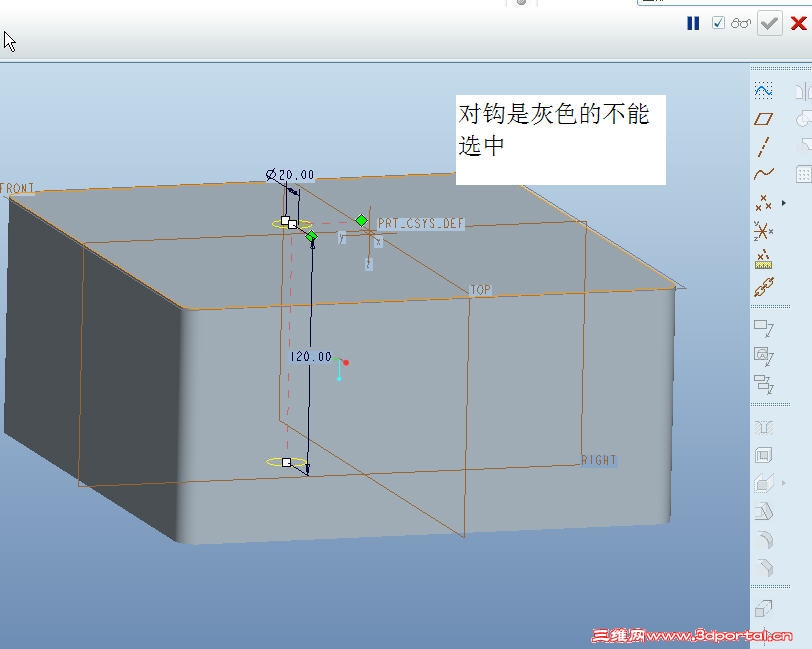

画了一个孔,尺寸确定完毕以后,对钩灰色的,按回车也不行,怎么确定。
发表于 2011-12-27 11:24:59 | 显示全部楼层 来自: 中国江苏南京
LZ你是用的拉伸工具还是用的孔工具呀?
1 O7 r$ n3 @; d7 M2 q4 S# [: i+ f如果用的孔工具,那么有可能是你没有选择孔的参照!再加入参照就可以解决了
 楼主| 发表于 2011-12-27 12:28:46 | 显示全部楼层 来自: 中国河北廊坊
孔工具,什么叫参照,图标在那?

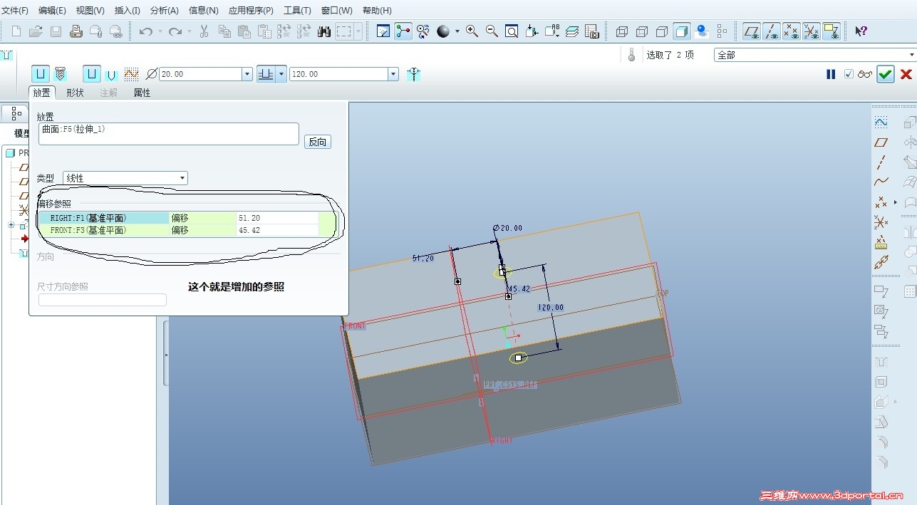

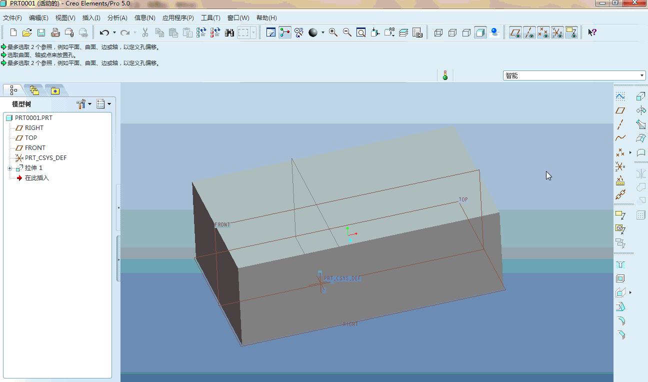

发表于 2011-12-27 12:34:54 | 显示全部楼层 来自: 中国江苏南京
3# gld123   f7 a7 B" ^+ ~; s4 C, c' T
3 p% u8 d& ]; q5 h' s6 D0 S
具体请看图片:* k6 v4 `; Z4 N0 O" g+ f+ ?
2 z- f5 H9 o& G& B" A
 楼主| 发表于 2011-12-27 13:03:38 | 显示全部楼层 来自: 中国河北廊坊

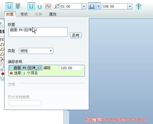

发表于 2011-12-27 13:53:58 | 显示全部楼层 来自: 中国江苏南京
5# gld123 % n0 Z# O' ], L' k
( ^1 H. l% c, y- U8 w你所选的参照不能和你的放置面一样,这个参照就是除放置面以外的固定其位置用的参照(注意:选择两个或两个以上的参照必须按着Ctrl键才完成多个选择),具体看以下图片:
