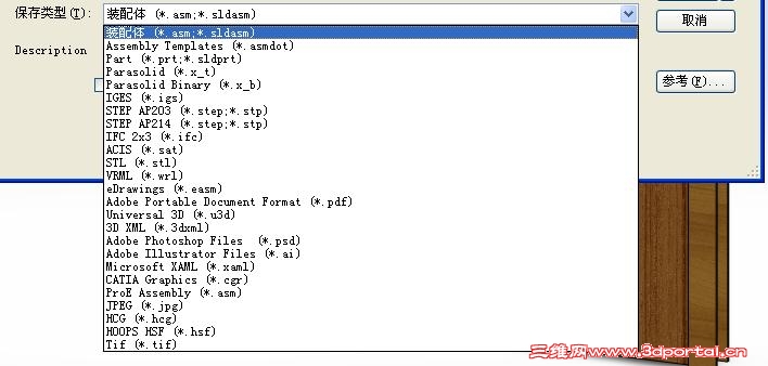

$ v1 x  s/ G, h* jsolidworks转成什么格式到Cinema 4D里做效果图好,
  c2 @4 e& g' p7 P7 Y+ X2 o, S2 l我另存IGES到C4D里打了一个多小时也没打开,停在哪里像死机一样无法响应。3 H" K" ?: n0 G6 U, H
另存STL可以打开不过都是一个一个的零件,如果几百个零件的话,导入比较麻烦。设置成一个整个装配体,可以打开,导入后是一个整体没法给单个零件添加材质。
! D9 u# s  a, E. p2 F3 F9 R另存WRL格式,在C4D里打不开,提示未知格式。* y5 I0 g3 U3 {8 P9 o, x" L
我都快崩溃了,哪位高手用C4D做效果图,给在下指导指导,谢谢!!!

兄弟, 你导入c4d 的话 要在sw 里另存为 obj文件呀,,,,,
发表于 2011-12-27 11:47:19 | 显示全部楼层 来自: 中国上海
发表于 2013-5-17 14:21:40 | 显示全部楼层 来自: 中国江苏无锡
.obj文件在C4D里能打开,我试过
发表于 2013-10-22 12:29:17 | 显示全部楼层 来自: 中国辽宁本溪
为什么我的solidworks另存为没有obj格式?
