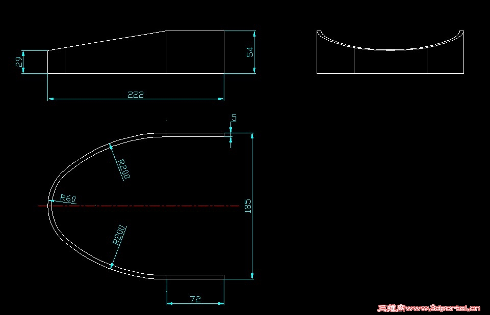

如图,帮我把这个曲面展开来,标下尺寸,谢谢。

呵呵 没那么严重。平时很少有这种不规则曲面的零件,我也没有插件,solidworks又无法展开,所以如果论坛里有插件的同仁有时间的话就帮我展开下,谢谢

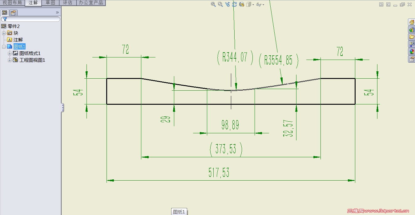

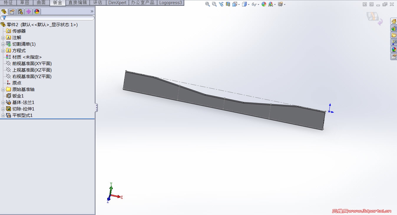

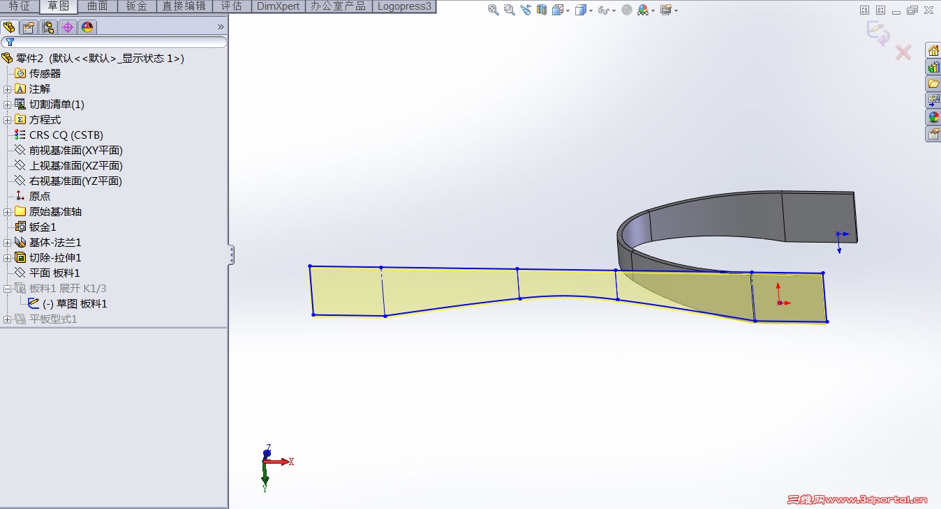

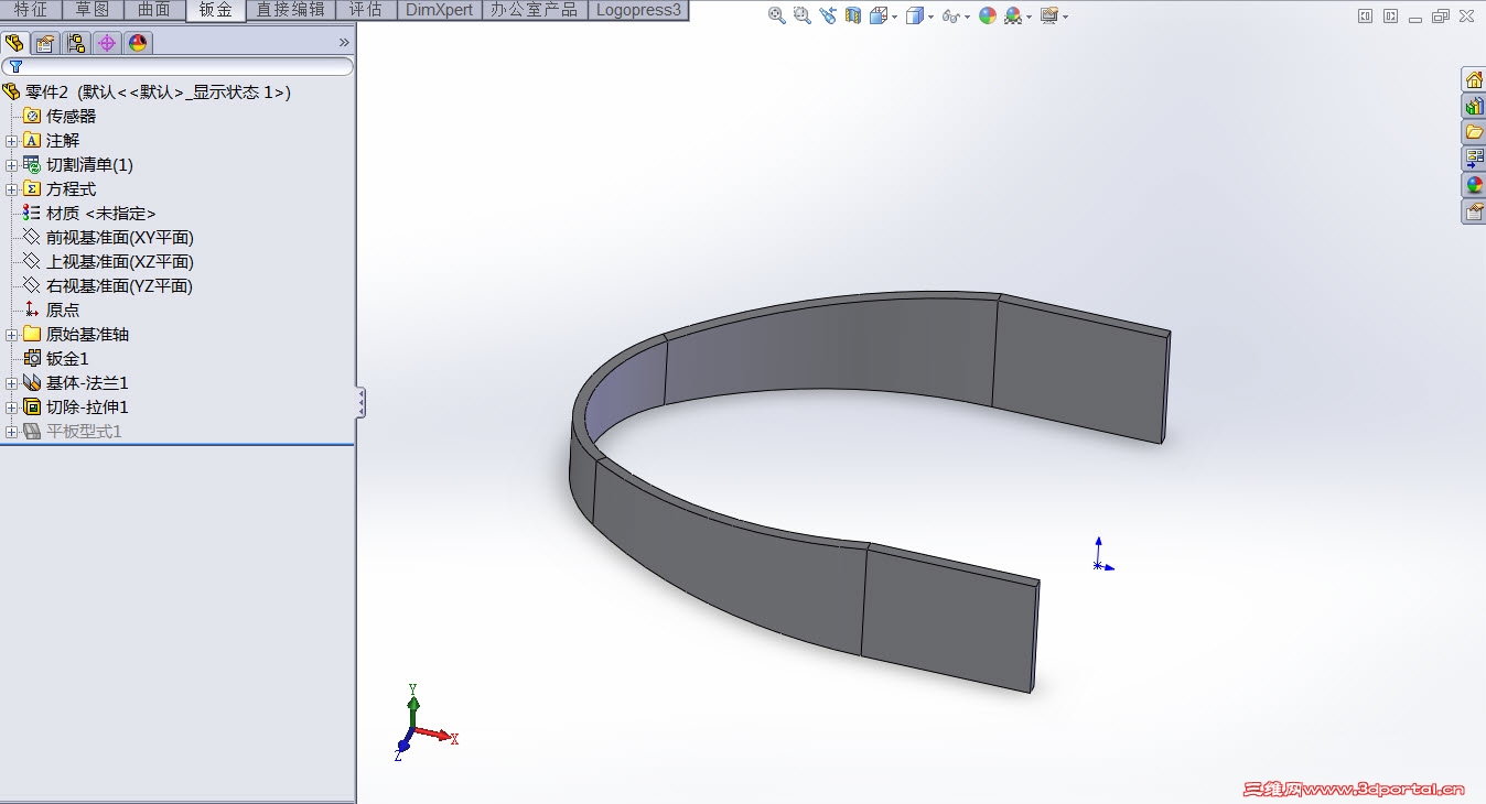

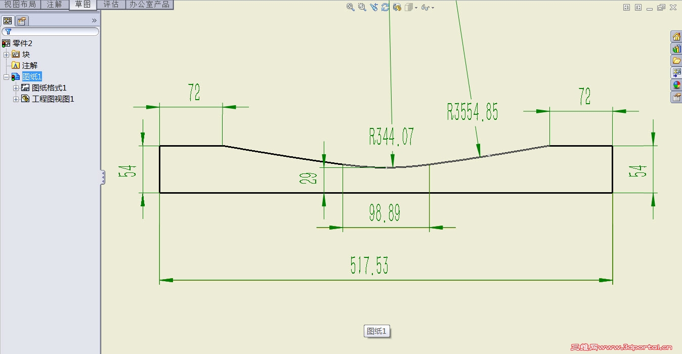

发表于 2011-12-23 11:20:29 | 显示全部楼层 来自: 中国江苏扬州
本帖最后由 任生 于 2011-12-23 11:27 编辑 " U+ g% O; }/ C: x5 K/ H- U  L6 v
- f6 t% F* l6 x- R7 D2 n$ S
仅供参考!
/ [. I0 f" @2 D8 U做错了别找我啊!
  ?0 y; }! V  r* A$ V
下次请不要再呼叫我了,我只是个初学者,论坛里高手如云,下回请呼叫高手吧!$ ]# a) c' H  Q: ^- R  i
$ |, ~. L  y5 n* ?4 `# \3 q
; c* m$ E+ z: C+ m- l3 g0 W) E
111.jpg - G, y6 h0 S6 x' r* G
4 j, }8 q* ?- L; L/ M4 z+ j( B( D$ {& _" c9 R6 `4 y- a
4 d% V7 R( T" q' v: S
& a: K7 J7 h$ N: J, m& L" v
) t* h; q0 U  e+ a4 b+ t这样标注是否更符合实际一些那?

 楼主| 发表于 2011-12-23 12:01:37 | 显示全部楼层 来自: 中国浙江杭州
哈哈,任生是个好孩子,这玩意是叉车前面那个小东东,错了也没关系,修补下就好,你没看我公差都懒得标么
