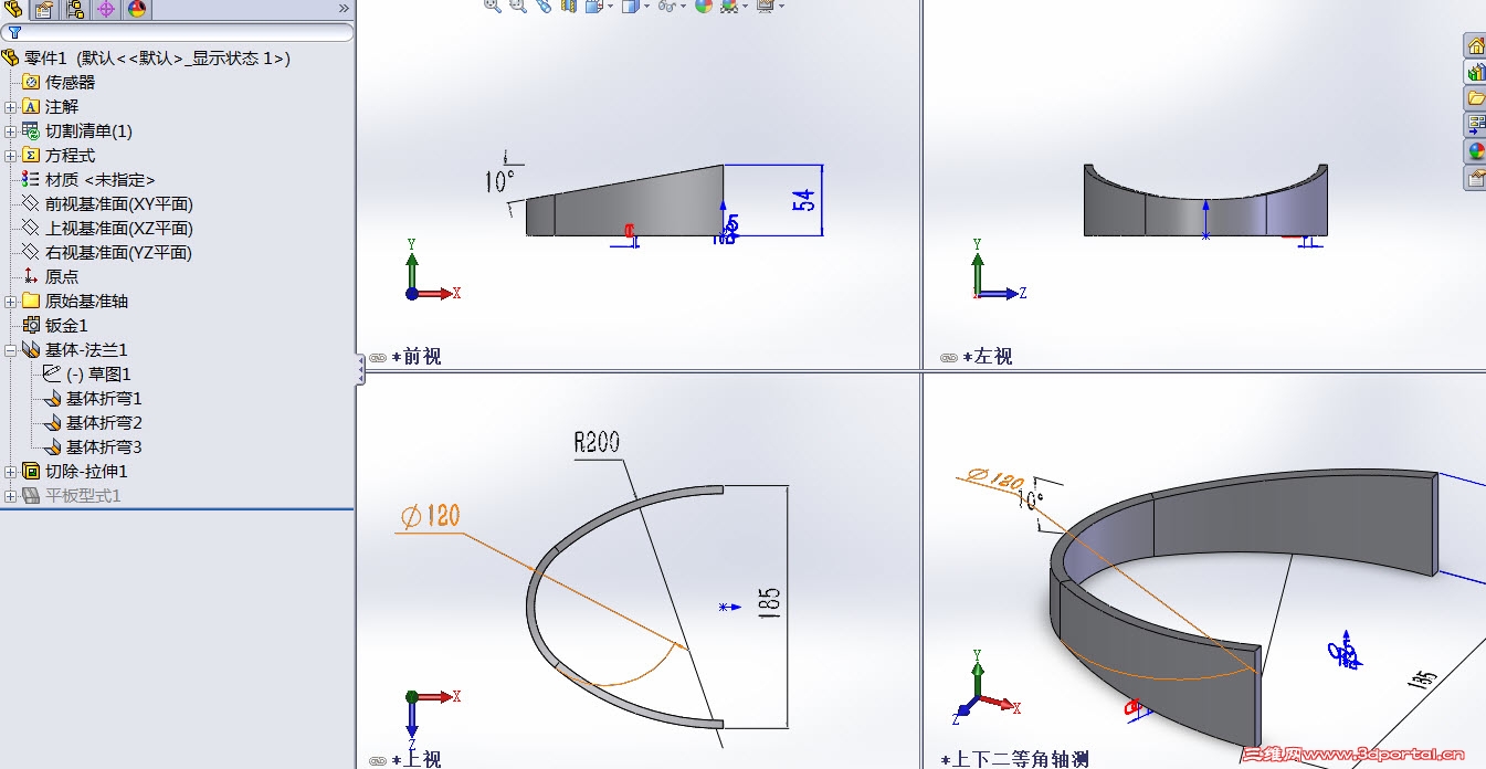

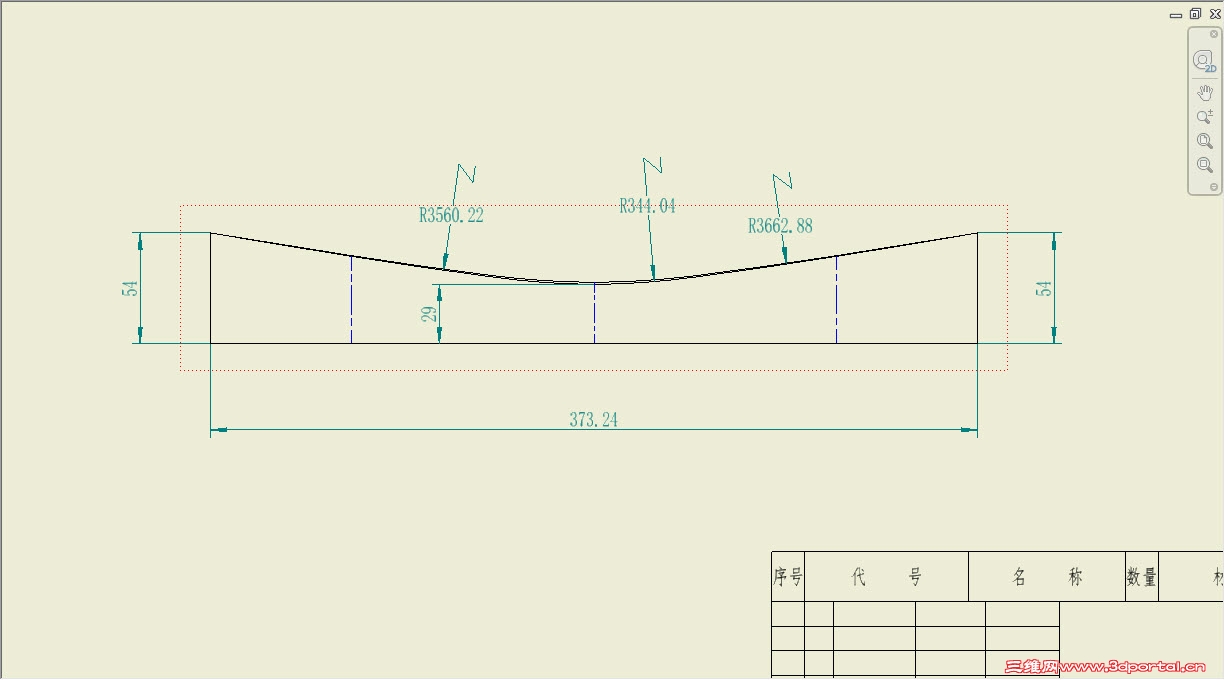

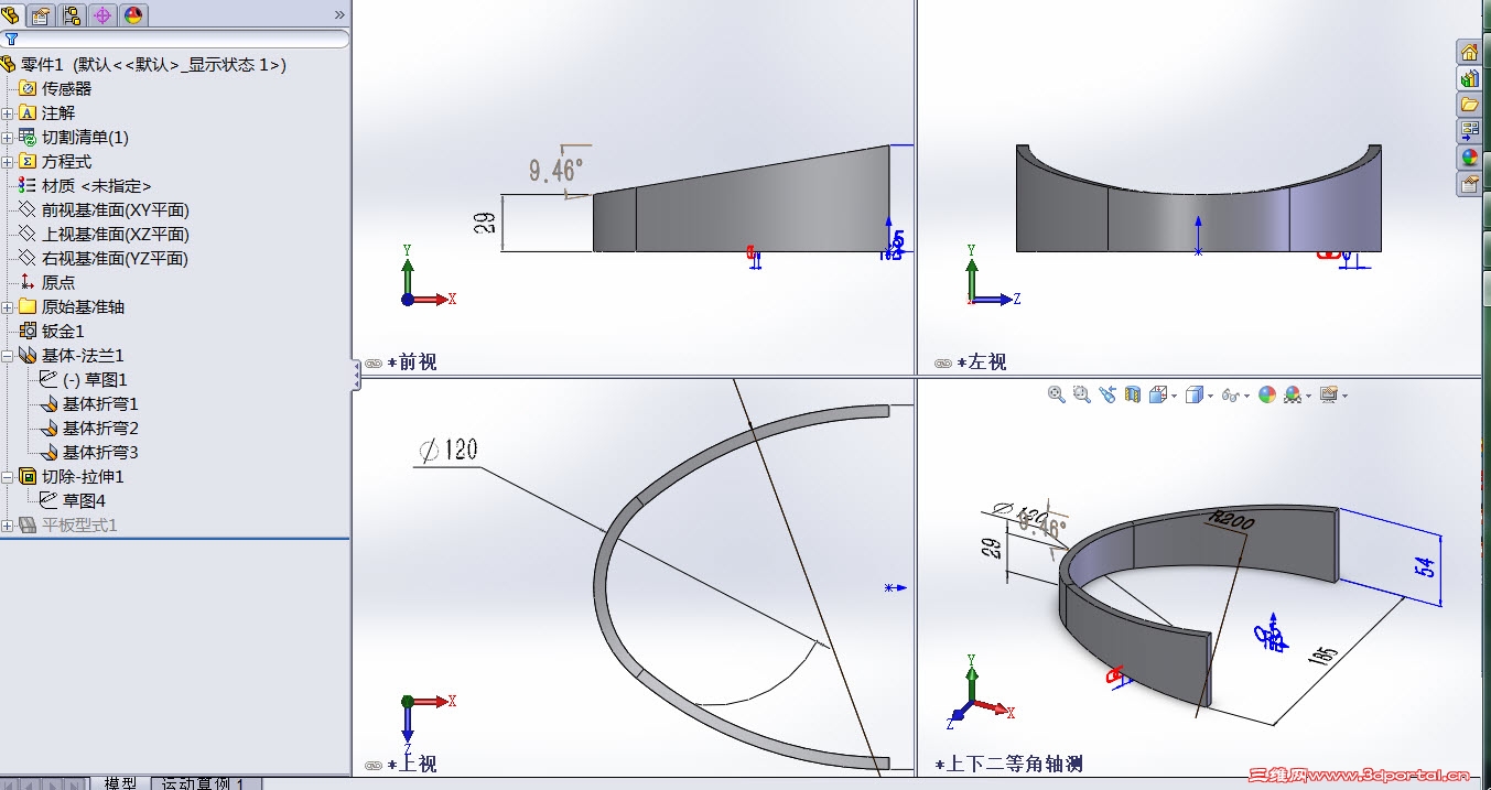

如图。我用solidworks貌似没办法做出它的展开图啊,有高手没。
 楼主| 发表于 2011-12-22 15:25:45 | 显示全部楼层 来自: 中国浙江杭州
少了个尺寸,左上角最左边的尺寸为29,右边那个有点模糊的是54.据说blankworks可以展开,哪位大虾传份给我啊,网上找不到下

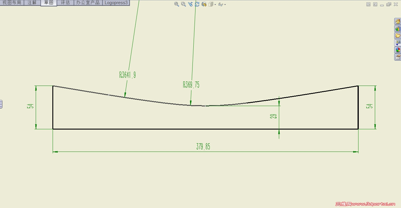

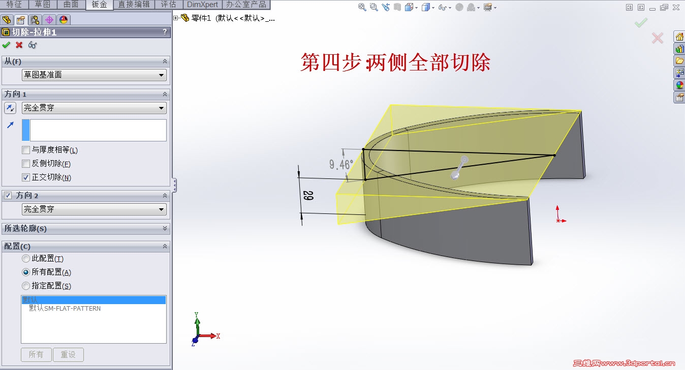

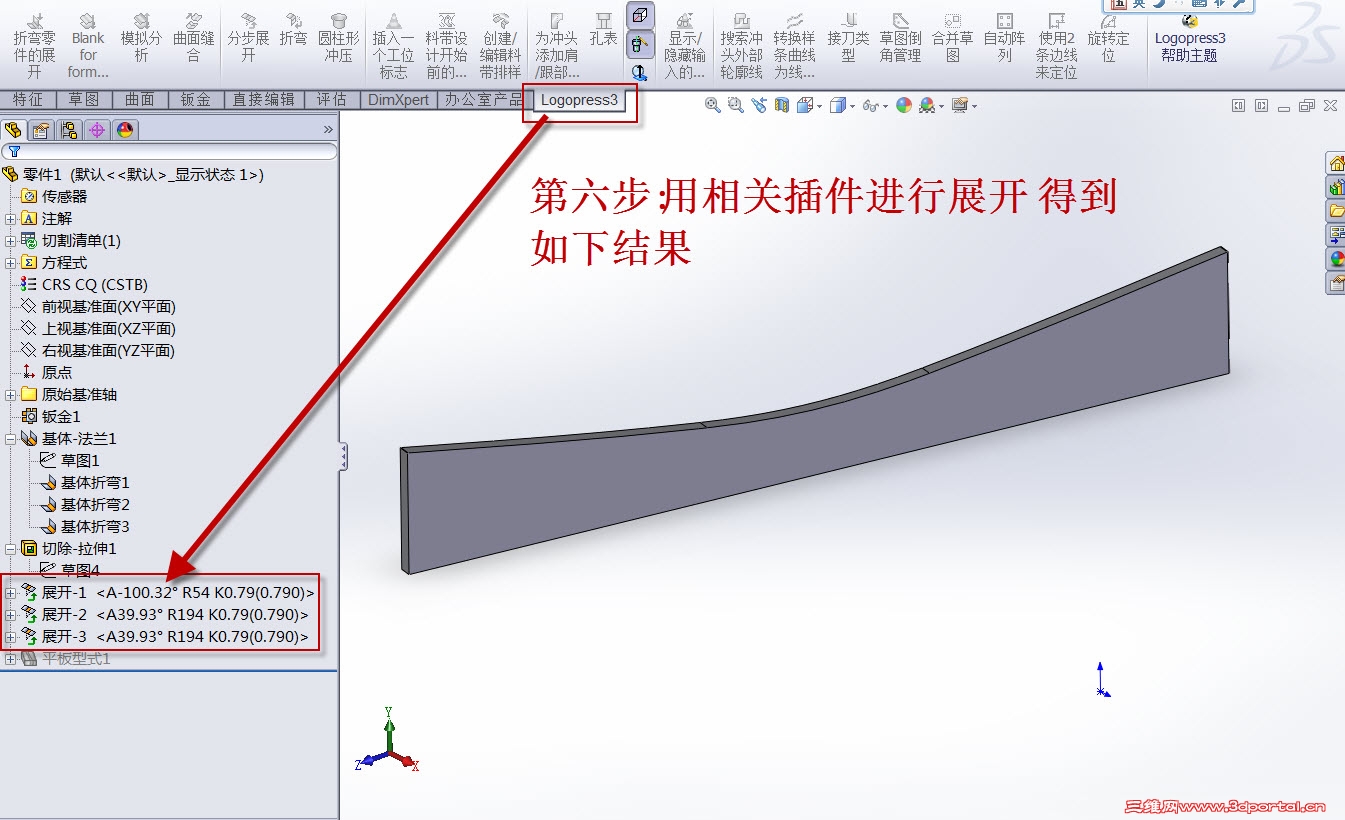

发表于 2011-12-22 15:33:35 | 显示全部楼层 来自: 中国江苏扬州
1 T7 ~7 _7 L6 A: [( L% D  @$ U
7 ^* f6 P+ q8 J, x- Q5 v+ p9 `; ~' Z

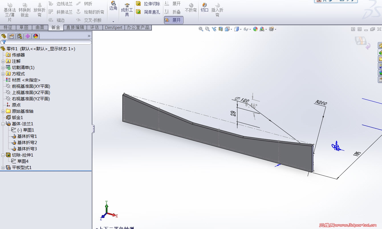

发表于 2011-12-22 15:36:08 | 显示全部楼层 来自: 中国江苏扬州
少了个尺寸,左上角最左边的尺寸为29,右边那个有点模糊的是54.据说blankworks可以展开,哪位大虾传份给我啊,网上找不到下! a  v: O3 o( D2 D, v. k7 O
clcx001 发表于 2011-12-22 15:25 http://www.3dportal.cn/discuz/images/common/back.gif
* K! Y% x4 \" x& _9 J4 x9 b6 u0 c8 X$ }$ E  j( [
9 {6 R- B' p" b* f
发表于 2011-12-22 15:37:31 | 显示全部楼层 来自: 中国江苏扬州
  @$ U# \5 n3 c6 o4 Eclcx001 发表于 2011-12-22 15:25 http://www.3dportal.cn/discuz/images/common/back.gif
" l1 ^. {: p8 e+ D
目测 差了0.5度左右,还有待加强啊!

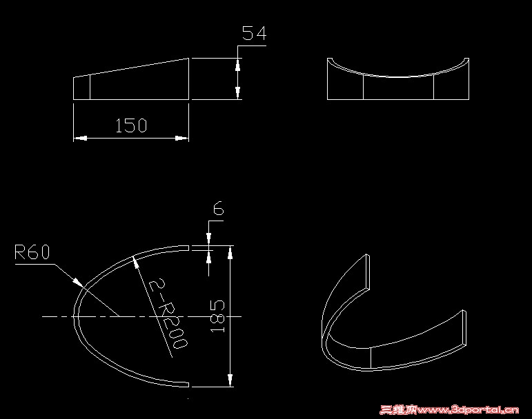

发表于 2011-12-22 16:07:47 | 显示全部楼层 来自: 中国江苏扬州
你猜猜 ,哪个展开是正确的?- C7 C" N% H# P' j2 L0 Y
. ^/ F  J7 j- }7 e+ X, t( |3 r+ ]
5 ~1 F: A# [9 `$ Q. l! M

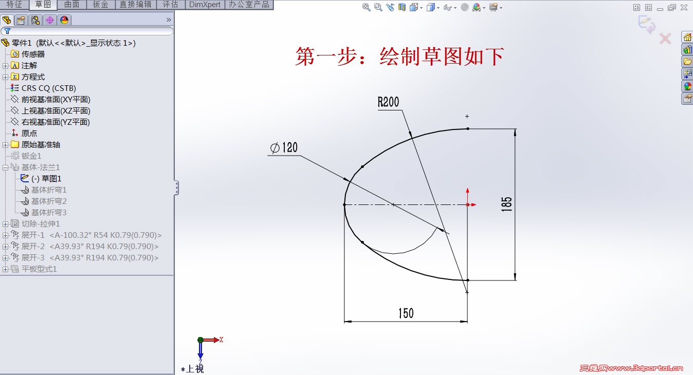

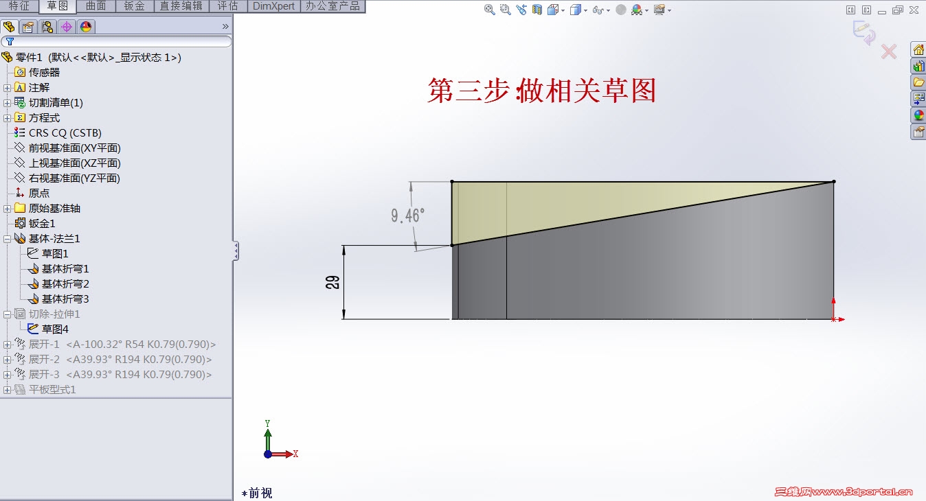

发表于 2011-12-22 16:09:06 | 显示全部楼层 来自: 中国江苏扬州
本帖最后由 任生 于 2011-12-22 16:12 编辑 2 [, ~& K8 x# E9 M, c
能不能把你这个画出来的传一份给我,我仔细研究下 邮箱407206610@qq.com。谢啦% r; V/ a! A, j6 X4 }
clcx001 发表于 2011-12-22 15:46 http://www.3dportal.cn/discuz/images/common/back.gif
7 F( ~) _! U# x- J7 x) d& M软件的特征树都给你发上来了,看看 想想!
4 y7 o) F$ ?# L6 w% I7 v4 ^% ?0 b
% E" W7 d0 o! g1 l9 J/ }$ P6 w6 I; M1 h7 L# R" a
. Z% i, V" U2 W  s9 Z3 U) }1 l
( v; ?- t! t2 B/ L9 B( H$ k* X4 X! g& t" c
. ~3 B/ n: U* I4 |
************************' R+ r' W6 P# ]; \- |
SW2012版本的文件,你要能打开就下载看看吧!# a; W9 z$ K8 C+ S: d/ @! V
( a* L2 I7 t/ {3 { 零件1.rar (219.55 KB, 下载次数: 11)

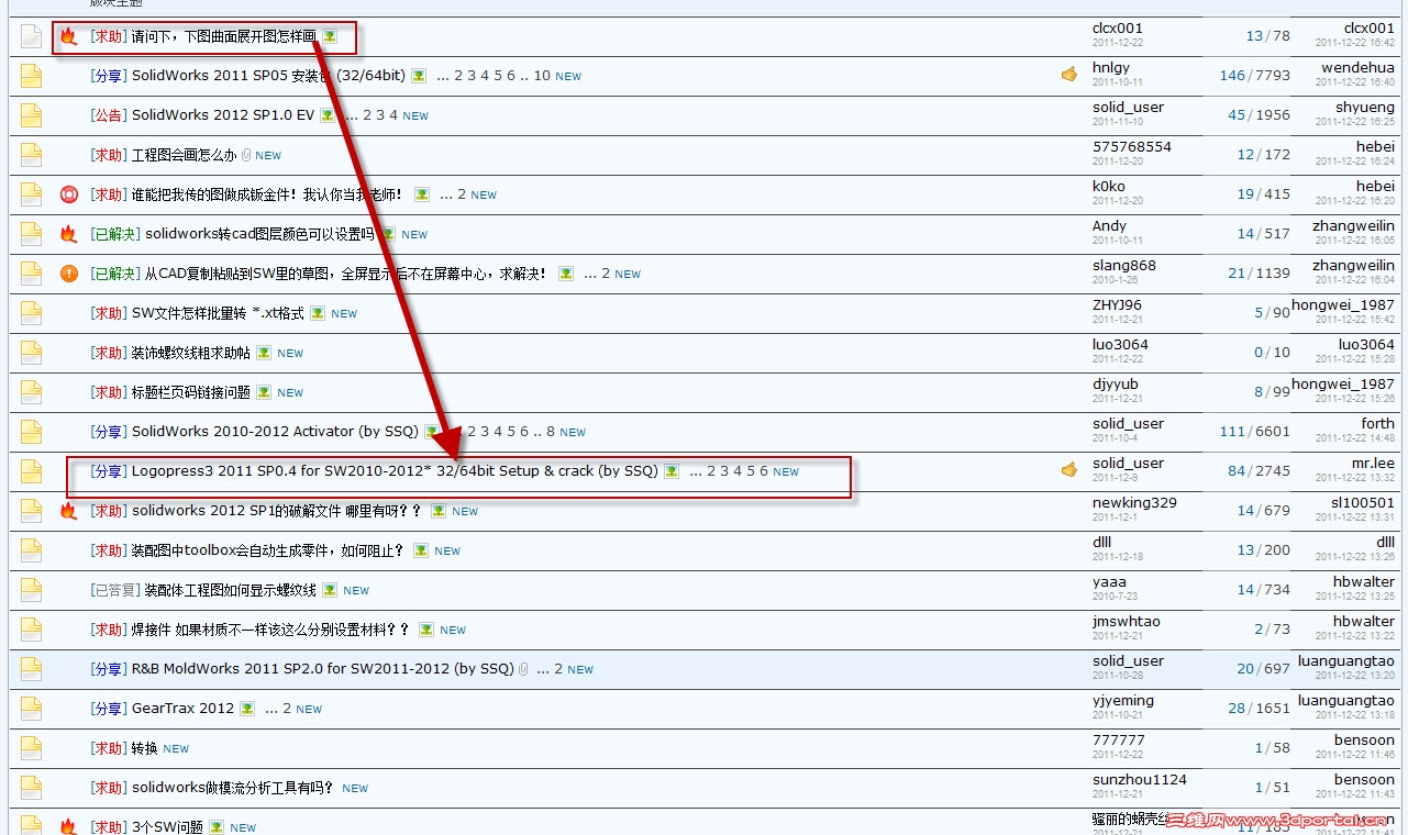

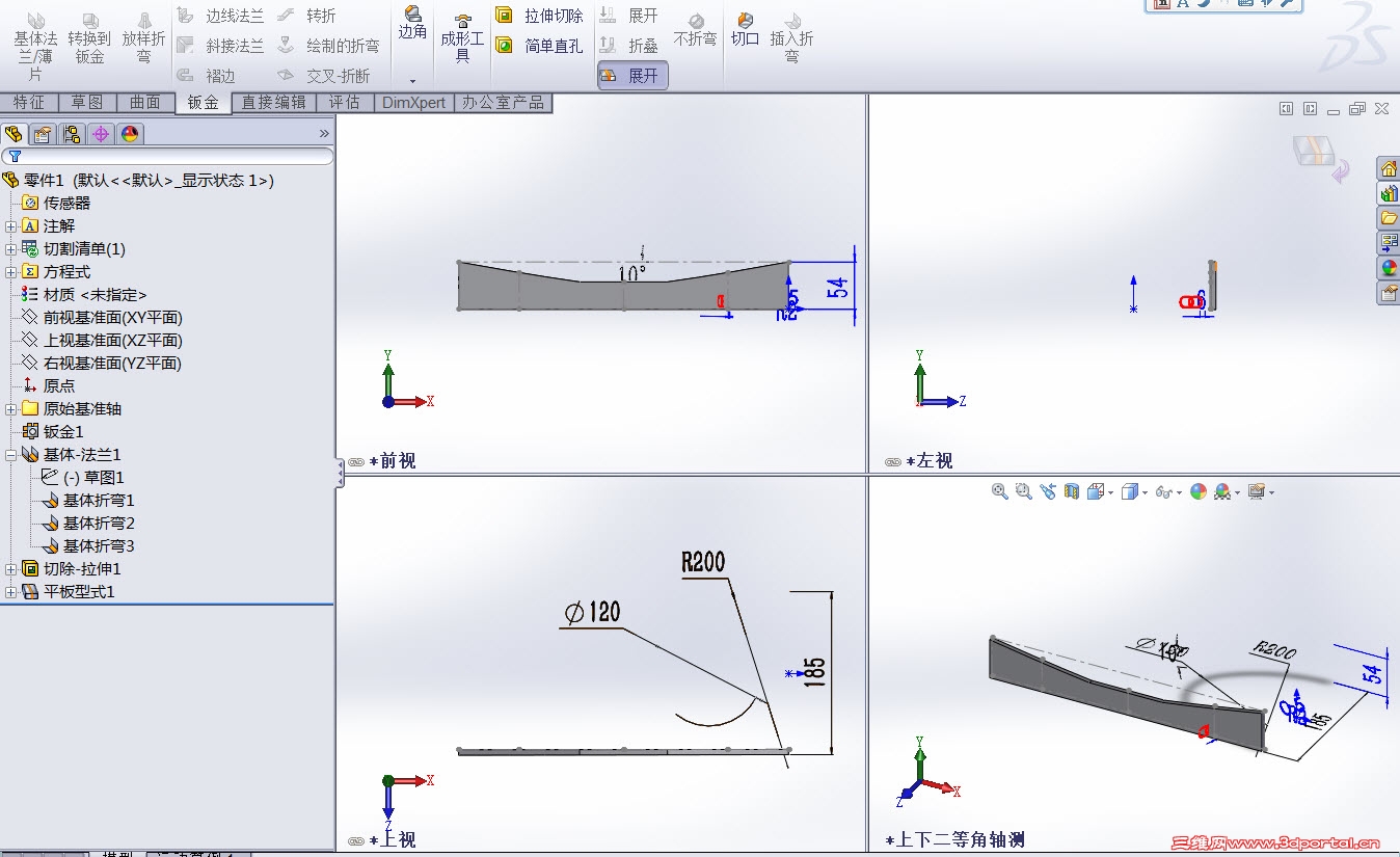

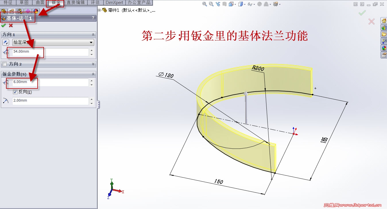

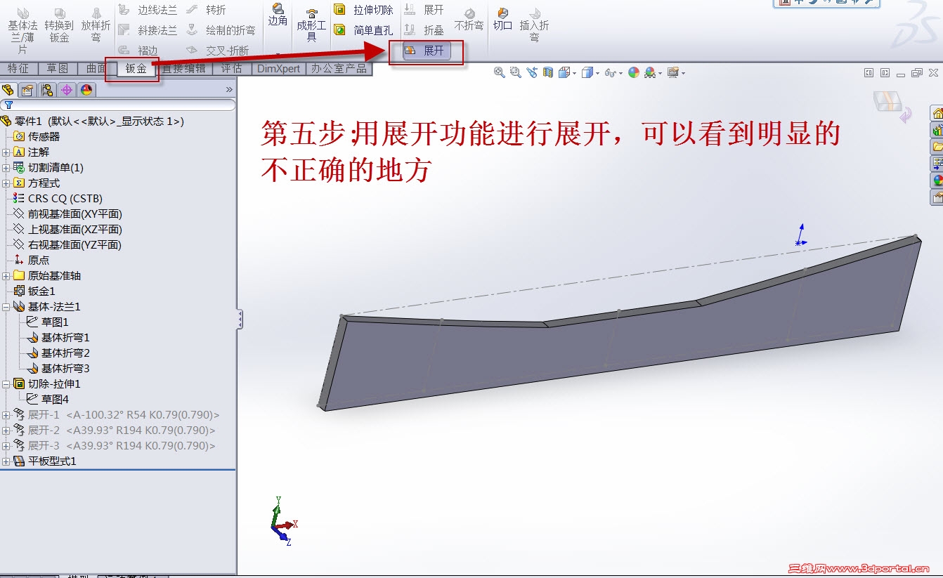

发表于 2011-12-22 16:23:14 | 显示全部楼层 来自: 中国江苏扬州
( W. z* ?( x6 B6 |
存成step格式或者是igs格式试试
) G  \# u7 i" v% {clcx001 发表于 2011-12-22 16:18 http://www.3dportal.cn/discuz/images/common/back.gif
( X0 ~$ @4 _, T9 X
+ r7 S6 O7 Y2 F/ W
存成任何一种中间格式 你打开都是无意义的。
9 s5 p: T$ W0 I( ]4 ^( A% o1 k# |) {2 o# ]9 u
111.jpg ) D1 S: [" F# C' J- H" P1 y
% x$ H4 G( f; O" h# B# s4 Z
/ w+ @; k3 ^+ N. C
5 I1 v; u) z: A, ^7 L 333.jpg : F: c2 T# v- o& Z; y1 d
  [" H% U6 X9 s% C! D& g
444.jpg 2 c. M" q* _/ y
) \  C7 ]& A: y9 D+ L5 E9 {
" t$ u- [4 V6 D( h6 W

发表于 2011-12-22 16:50:50 | 显示全部楼层 来自: 中国江苏扬州
我好像没那个Logopress3插件: Q% |. W* X+ m2 I3 F' o
clcx001 发表于 2011-12-22 16:42 http://www.3dportal.cn/discuz/images/common/back.gif
* ]4 S6 N7 A& d% Y4 ~4 r, O* q9 f# N
它..................................离你好近的啊!

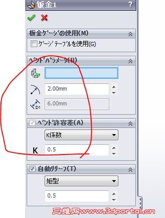

发表于 2011-12-22 17:22:38 | 显示全部楼层 来自: 日本
13# 任生 7 c, r4 g2 d- B: G! {9 V4 }
) S: G4 y3 i/ ?: K! i$ V2 F: t  a) i6 S9 Q+ j
就你做的,用Logopress展开跟SW展开有误差,具体差多少?: J$ ?- j5 @9 ?2 _: |: i6 T3 c. V- c. f
+ A% `( r: q' @: P你用SW做的参数都保证正确吗?' X& B* V* O% ?0 M) ^: _( w
$ w, W$ @2 [8 K) C$ @9 y
+ j! Y# d0 v8 x* h& G! S+ @
キャプチャ2.JPG 2 Y+ w+ u' i' b% O
& s  y. e, F: z8 c, P# P
! l# s+ r" u) Y; \; JLogopress的R参数,那个是准确的吗?  Y) e) N; h+ K9 H+ I/ ~
2 v1 Q0 M9 Q; G" {- B0 m  H& O" w キャプチャ.JPG   h# T' O  S7 F% `7 z: K" ^
6 O9 S; r1 ^: G  Q
请指教
发表于 2011-12-22 18:04:37 | 显示全部楼层 来自: 中国江苏扬州
) B+ _1 e. a5 y, j: j2 Z
13# 任生
* N# F0 I# U4 z& u
" E% g& Z- V/ Q2 a" s- d  L就你做的,用Logopress展开跟SW展开有误差,具体差多少?. d1 [" K; a, O/ j( h2 G6 {& h
! [$ @6 H/ i2 a: F7 G" O你用SW做的参数都保证正确吗?
2 W1 }: V: Y' o. E, C9 [: j
1 _" f( A: D- y, V0 Z4 T
* v9 Y$ r3 R  c% P, {7 M1986153
% K  A8 a. f( H* `
# O) U9 B+ ?% `" f/ y1 A
3 C& o5 N7 y0 k  j) t4 o2 ]. iLogopress的R参数,那个是准确的吗?' t& P$ N7 t% \. a" m/ O  h9 ~$ P
+ I/ d, S6 C9 b+ @2 Q
19861529 ]" Z5 i3 p; n. G1 D: V: s1 O
% n  R- D( t7 [7 T3 d9 K请指教# I& R; n( ^/ j: ^
hongwei_1987jp 发表于 2011-12-22 17:22 http://www.3dportal.cn/discuz/images/common/back.gif
+ p; U9 T0 O) C
3 S* t  T5 F7 I3 X9 p9 mSW钣金功能我基本不用,我技术并不精通,SW做的参数不能保证正确
! T) y7 r, }: U9 V0 Y
, ^: L' F: E$ w$ v8 n" m" L
8 m+ e- ?0 b9 h. F一定不准确!l因为这是我第一次用这个钣金展开插件,具体怎么设置和使用都还没仔细研究那!只能说是形似,如你用的好 请教 教我吧!
0 Y$ V+ v$ T+ R9 w9 Z4 I- U2 F( ~, x. C6 m
另:那两个展开并标有尺寸的图片,一个是用SW展开的,另一个是用INVENTOR做后并展开的。
发表于 2011-12-22 18:05:50 | 显示全部楼层 来自: 中国上海
