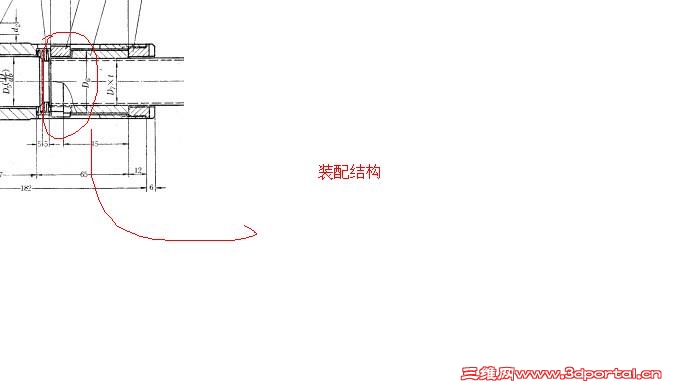

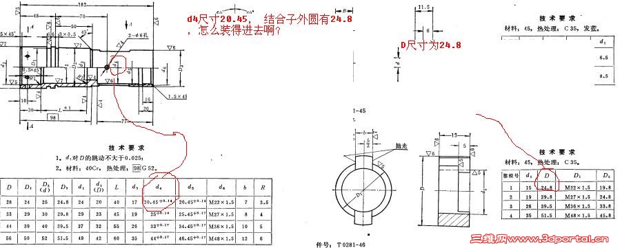

攻丝靠模结合子与支撑套筒如图所示:) y$ X4 {: R7 |/ D' L1 C" G
1 u% j3 ^4 a/ K结合子外圆24.8
7 p; J/ ?+ d. v+ Z支撑套筒内径只有20.45
8 k; H  J# R+ b7 t0 Q% e" p* G0 w4 R
: t$ \6 ^0 Y. \; X; P7 K/ S请问各位老师
. z3 L  V/ F+ ^7 Y; T
. [; B' _9 t) |结合子外圆比支撑套筒内径还大,怎么装进去啊?
  @# _' J1 {0 e8 o
# D5 X5 `7 G) O+ _# |/ L请指教

发表于 2011-12-25 17:25:30 | 显示全部楼层 来自: 中国广东东莞
也可能是手册印错了。查一查其它的书看有没有相同的资料可以印正。通过这个问题说明你看问题仔细。
 楼主| 发表于 2011-12-26 13:43:33 | 显示全部楼层 来自: 中国四川资阳
谢谢! 学生查阅了,都是一样的! 还望请各路老师 指教啊
发表于 2011-12-29 08:53:41 | 显示全部楼层 来自: 中国台湾
此工件是不是裝在本體右端,因為有M22*1.5

装在 如图3 红色区域的 外径都比孔大,学生真不知道咋装进去的.0 A/ g  o, u' t& O9 m& v) N
! {/ V- N3 _9 h  o* v5 n请各位老师指教啊
