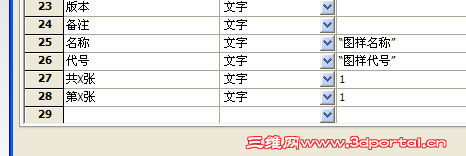

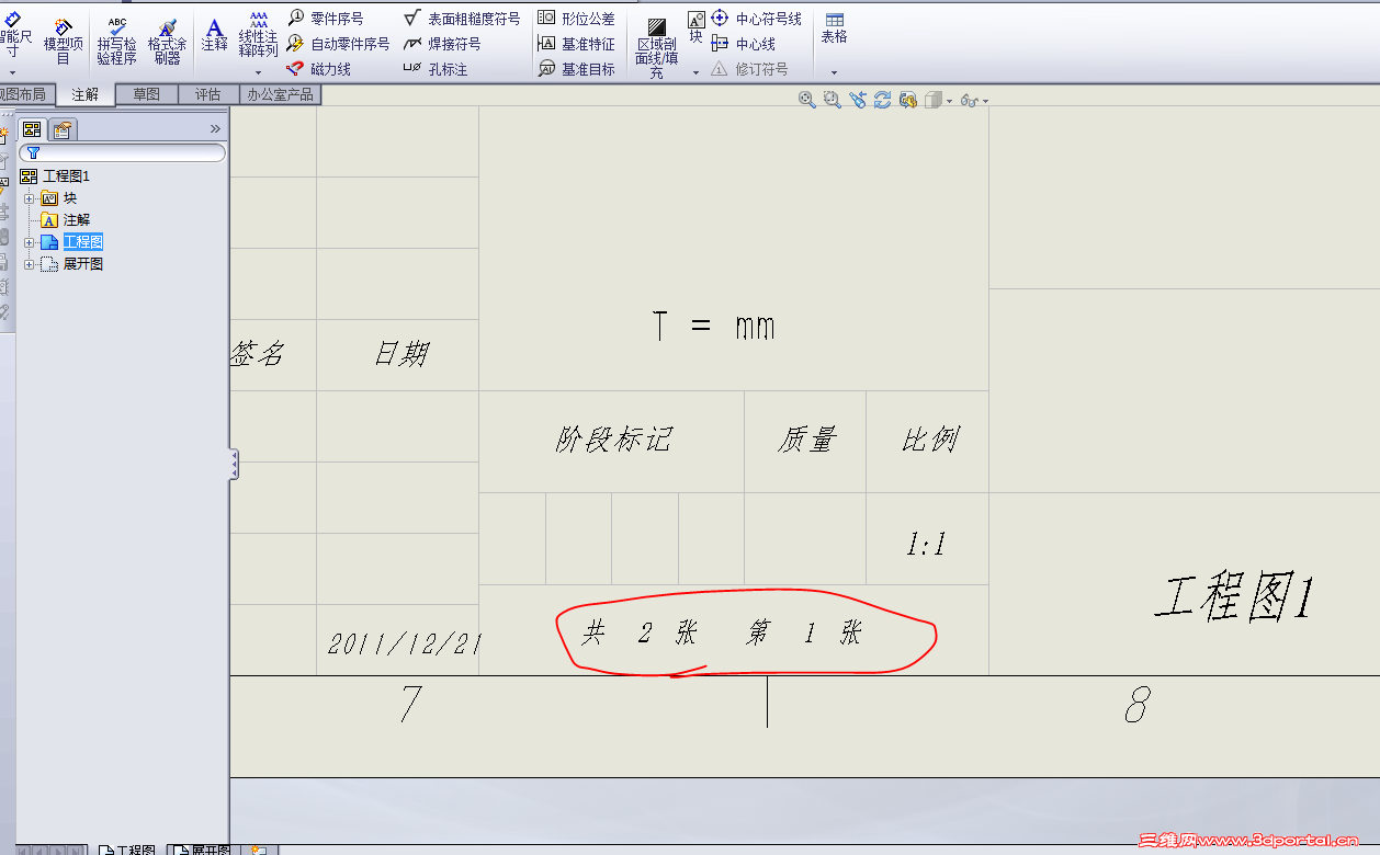

各位好,我在出工程图的时遇到一个问题,就是页码设置:如一个零件需要3张图纸,即应该是: 共3页 第1页、共3页 第2页、共3页 第3页、可是我的图纸页码不会第1页、第2页、第3页变化,见下图。请我各位应该怎么设置才可以。谢谢!

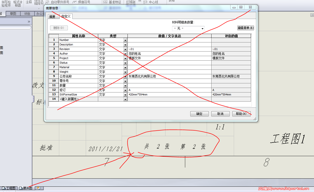

 楼主| 发表于 2011-12-22 00:33:48 | 显示全部楼层 来自: 中国陕西西安
请教2楼,我的怎么不行,去看下图,我是用手改的。

共   $PRP:"SW-Total Sheets"  张
5 `( [4 s/ \  ]; Y3 k# X # w* f5 R) `. X8 R3 E
第   $PRP:"SW-Current Sheet"  张

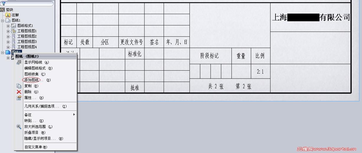

10# djyyub 把我上面贴子的关联定义填上去,保存为图纸格式,填加图纸页数时,选用这个保存的图纸格式,如果不自动出来增加的页数,就右键点一下编辑图纸,不需要任何更改,关闭后就可以啦。& W* d% a* H" K5 b# u
( u4 n/ z4 f* g5 w7 ], h- l& r还不明白的话,把你的QQ给我

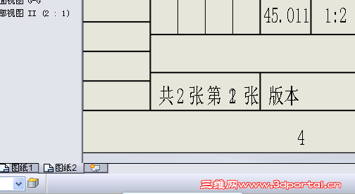

发表于 2011-12-27 11:10:39 | 显示全部楼层 来自: 中国上海
手工 改吧,6楼的在实际应用中没用的,他根本不知道 有多少工程图,而你的这一份是第几页- r  l* I1 a: m. X/ |
hbwalter 发表于 2011-12-22 13:18 http://www.3dportal.cn/discuz/images/common/back.gif
/ F  p% [% ^8 K8 F5 a
7 x7 t) l& s) ?% f. x' y8 A
SW没有那么笨,只要你按6楼样子设好模板,右键点击图纸,选择“添加图纸”,自然会知道共?张 第?张
