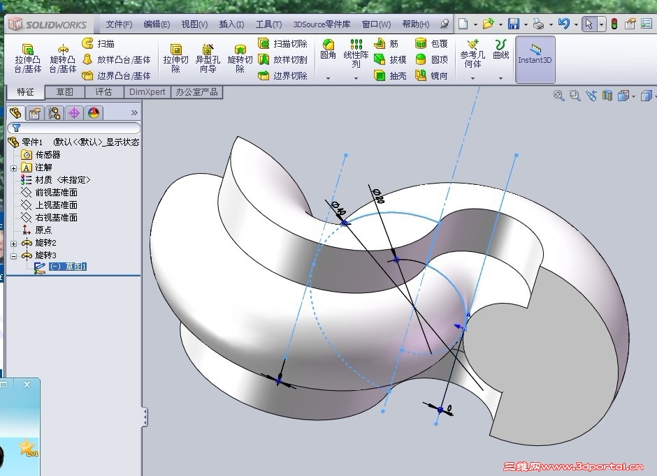

[求助] 这么简单一图,为什么用扫描或旋转不能一次做出来呢?
发表于 2011-12-21 19:30:16 | 显示全部楼层 |阅读模式 来自: 中国山东淄博
$ z3 W8 B& F! i8 i0 ?
1 v* w- _; |  h2 v- [- k 1329.JPG * x" C4 w2 d; L, n1 P
- o, A. D# a1 F# ]+ ]
: V; J* k8 [. X# [! e' |* R$ [8 I" k, u0 I

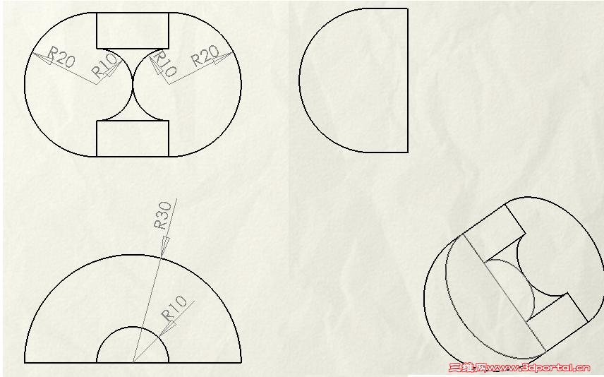

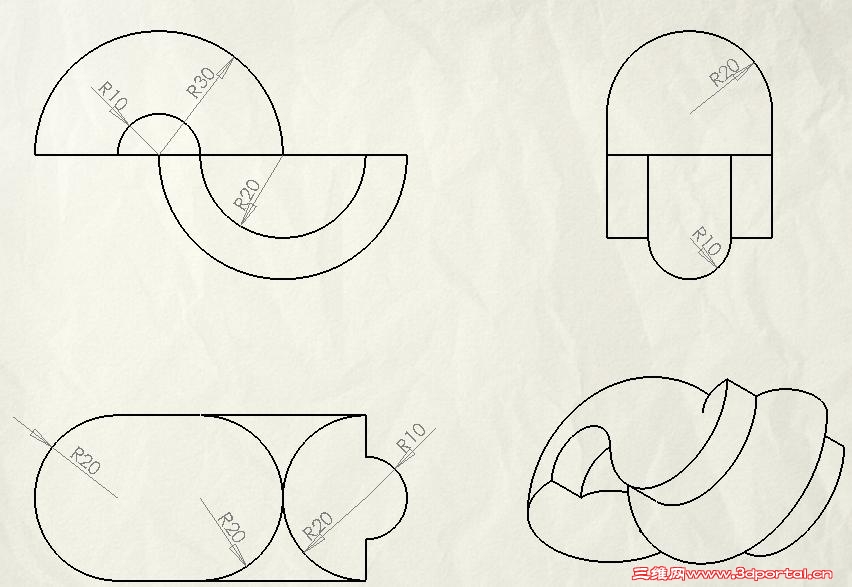

上图为其中的一部分,' z  b4 Y8 u& H- o+ o, R* f
" c- g2 r* E4 Q* w" t
下图,. l5 s5 y3 Z' V0 I
1。如何一次扫描形成此体?9 k2 T* b8 F8 z" a8 Z6 N9 W" T  t1 `
2。如何一次旋转形成此体?
& @& H# T) ~: O' t
发表于 2011-12-21 19:57:26 | 显示全部楼层 来自: 中国江苏苏州
应该没问题吧,怎么简单,是你画错了吧

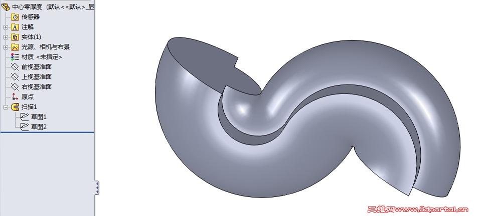

发表于 2011-12-21 20:05:21 | 显示全部楼层 来自: 中国上海

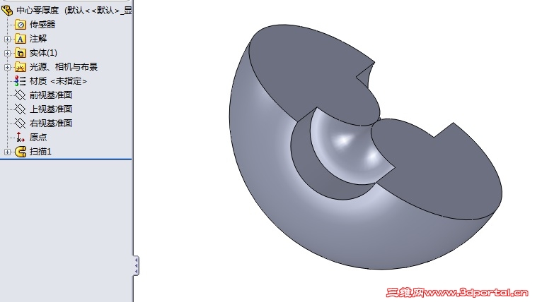

因为中心有零厚度问题,一般旋转不能成形,但是扫描是可以成形的。
; n2 q$ O4 C0 G( t3 J' X5 R
% B/ t* H6 W6 Z) g- O( m 中心零厚度.jpg

发表于 2011-12-21 20:31:59 | 显示全部楼层 来自: 中国上海
4 [" A, x# G! o* w8 U
3# w_hs1
& [+ l1 I4 w, p: C8 h3 y' n' ?1 z: U9 {8 c0 J! b
那请你再接上另一半截,看看扫描是否行?
0 z- A( ?0 Q4 M" G% r/ D# m+ gwww191710 发表于 2011-12-21 20:08 http://www.3dportal.cn/discuz/images/common/back.gif
; r# _2 F) Y  g3 z; M* p

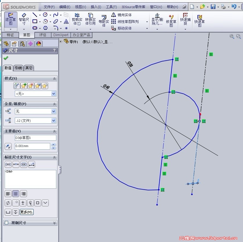

* {2 A0 }, R( O7 B不行,零厚度在SW中是应该回避的,通常不能成形,在扫描中有时候可以勉强成形,那是运气。
; }) x7 y& U# a3 c8 }0 _事实上世界上就没有零厚度的东西,譬如在理论上一个面是零厚度的,但是面仅仅存在于我们的想象之中,而任何实物都是有厚度的。; H- f9 u9 c' i; r3 `$ j$ G. h
这类问题在SW中通常的处理是稍稍有点间隙,有的情况下也可以稍稍有点重叠。
5 w, q/ U0 ]' k; Z+ D' y+ t6 p" A( B+ C" q5 y9 f' Z
下图是在中心有R0.01间隙的结果) t+ ^3 W, O" o2 j7 _1 @

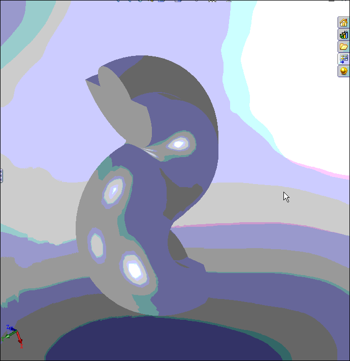

发表于 2011-12-21 21:42:58 | 显示全部楼层 来自: 中国浙江杭州

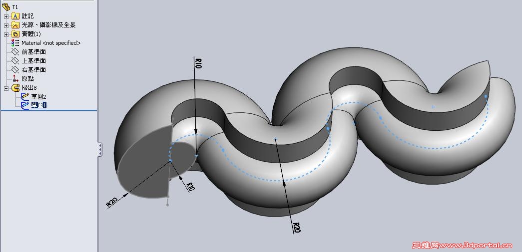

可以一个特征就能完成的,
: O) k4 @: D) s# X
7 Y8 C  t1 A% O随便扫描还是放样都可以的,
: f" y* C: n8 [3 u3 \% ]2 O% @) k

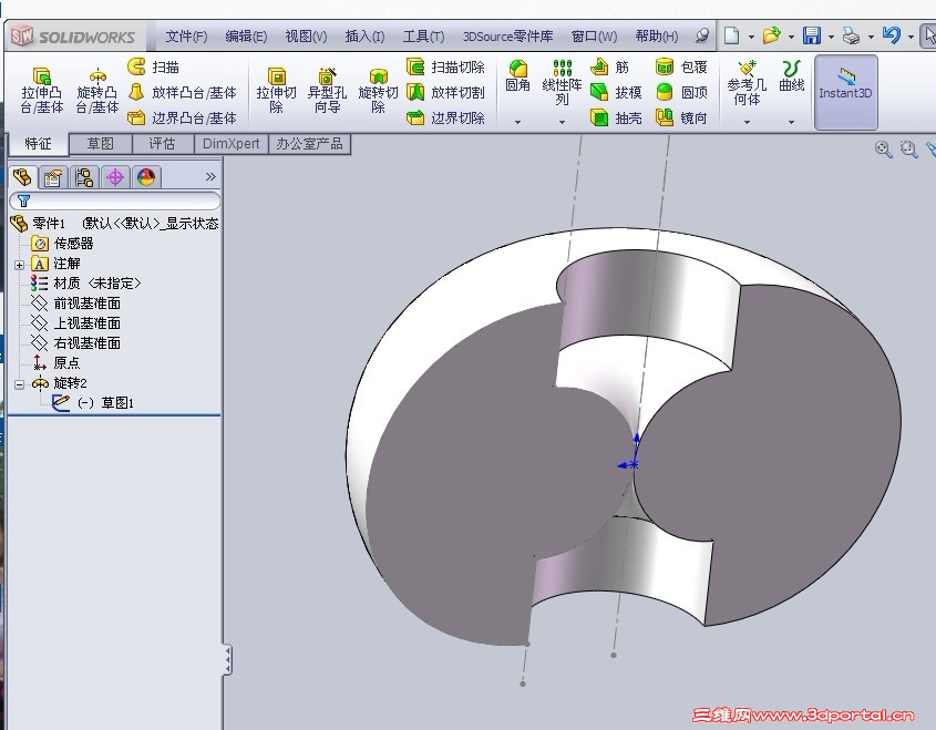

5 m; L+ l8 x! F# }+ N6 F: @但中心线不要重合就行了,中心距离开0.001就行了。
0 a* U) _- C$ K' l3 k 1.jpg   \) c7 K. z7 i4 X" n  G

发表于 2011-12-22 16:54:59 | 显示全部楼层 来自: 中国上海
7楼的形状是对的,但用了二次扫描,楼主要求的是一次扫描。8 F& \  h7 s- b1 _
8楼的用旋转,不仅要用二次旋转,而且旋转中心不在与草图圆相切的位置,这就是我在5楼说的中间有稍许间隙以避免零厚度现象。
