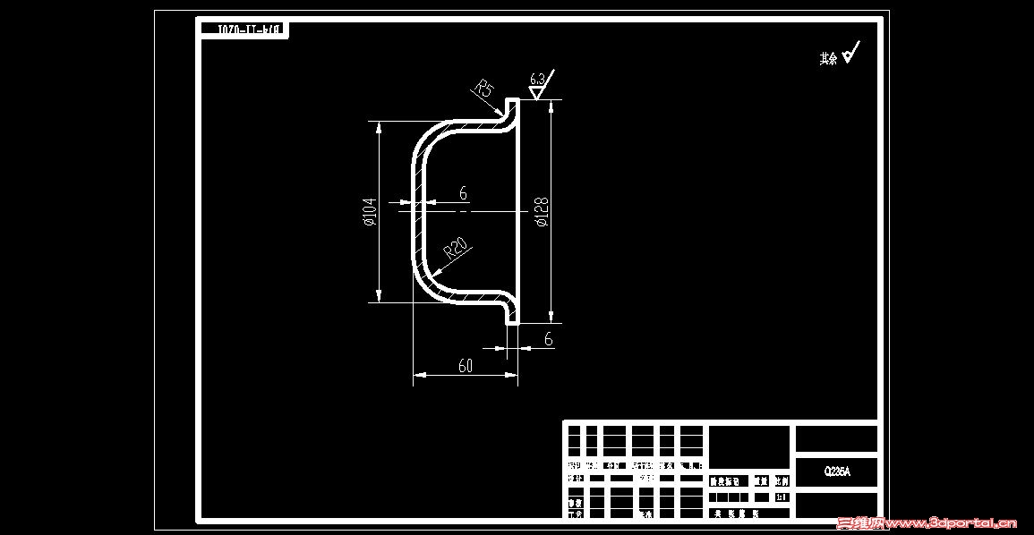

这个是煤矿矿车中的一个轮盖,请问这个工件怎样生产,外径128可以车床加工一下,请问是用拉深吗?能否一次拉深成型?是否需要压边?不压边可以吗?是在冲床上还是压力机上生产?能否在压力机上(多少吨?),只用上下模不用导柱,只用上下模简单生产?请高手指点啊。。。

这么深的件,厚度厚,材料不行,应该用A510或B510,拉延次数计算一下,看看能否一次成形;最好用液压机;可以热压(高频退火);最好要压边;工艺方法确定后,试料片;机械25t,液压机200t(厚板冲床);可以不用导向,但对模费事,弄不好制件会裂的,废品率高些。' k0 L& ^1 j4 ]5 c5 K( K6 f% ?
   可以考虑精铸。

这个产品现在已经有了,我是根据实物化成的图纸

机械25t,应为250t。过去我做过类似产品,比该产品浅,料厚为2mm,圆角也小(R5),采用单动拉延,否则凸缘起皱,试模是Q235A,制件裂,后来换08AI(st12或st14),制件能够正常成形。估计该厚度的材料,只有鞍钢或宝钢生产的B510/A510,能够满足成形。Q235A退火可能行,但没有试过。若法兰边要求圆度,最好加到切边工序,否则,难以保证法兰圆度。

用液压机一次成型应该没有什么问题,以前我做过4MM的,拉100多高,直径和这个差不多。

普通热板直接拉伸恐怕不行,可以退火后覆膜拉伸,另凹模圆角过小,需要整型模具,整个的零件生产工艺(冲压):落料拉伸--整形--修边。可以用机械压力机。
