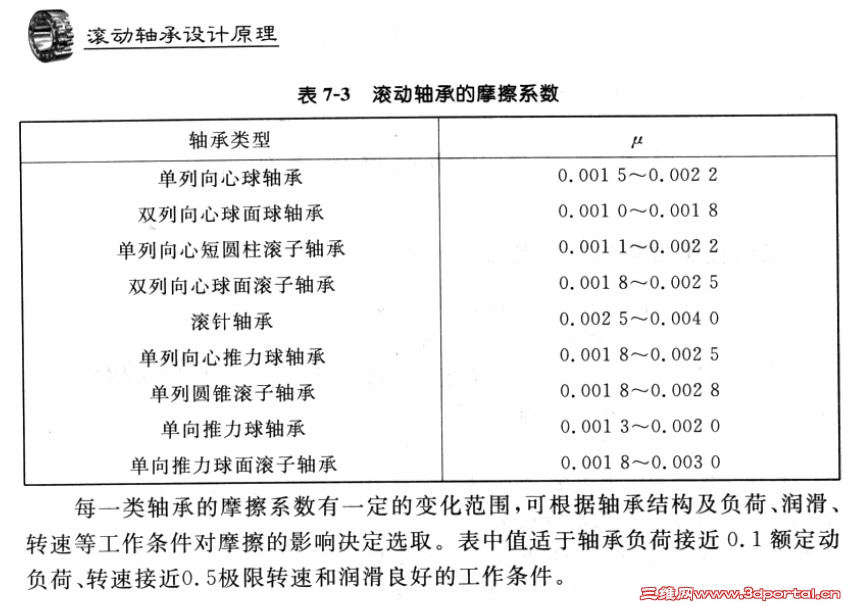

求滚动轴承摩擦系数?

相关系数,仅供参考。
