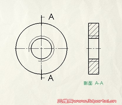

我建模时只是做了一个圆柱,而实际要求是螺纹,那如何在工程图中显示出螺纹线来
发表于 2011-12-20 10:05:30 | 显示全部楼层 来自: 中国天津
单独添加螺纹线
chenjun520601 + 2 技术讨论
发表于 2011-12-20 10:54:56 | 显示全部楼层 来自: 中国北京
发表于 2011-12-20 10:57:32 | 显示全部楼层 来自: 中国北京
或者在生成工程图后添加都可以。
发表于 2011-12-20 11:28:29 | 显示全部楼层 来自: 日本
一般都是在建模时就添加装饰螺纹线
