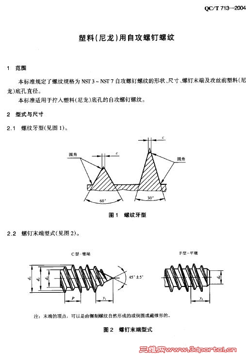

自攻螺纹,但是一圈隔一圈的牙高又循环变化,也就是一圈大一点,下一圈小一点,再下一圈又恢复到原来那么大小的牙高.

QC/T 713-2004《塑料(尼龙)用自攻螺钉螺纹》的螺纹符合你的描述。0 R* `# M$ x% [# B' t$ ?" x  `
http://www.3dportal.cn/discuz/viewthread.php?tid=183120
